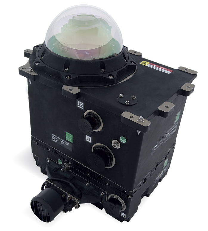

Ami újdonság az AW249 Főnixnél más jelenlegi harci helikopterekhez képest, hogy 360 fokos DIRCM lefedettsége lesz (Elettronica ELT/577 Quiris rendszer). Lényegében "APS jellegű védelmet" ad a legelterjedtebb infravörös irányítású MANPADS-ok és SHORAD rakéták ellen.
Érdekes kérdés, hogy ez mennyire tudja javítani a harci helikopterek túlélő képességét, bevethetőségét. Nem kizárt, hogy hoz akkora ugrást, mint az harckocsikon az APS...

Biztos DIRCM megy oda?

És az első felét mi védi? Annak hol a helye?
Szerintem a gépágyú és kerekek között is lesz egy dóm...
Ennyi az egész cucc amit be kell építeni - bárhova elfér...
Itt egy részletes bemutató miként működnek a DIRCM rendszerek:
Nagyon jó kis cikk, érdemes elolvasni! ;)
54 056
91 621
Oké csak a kép alapján máshol nincs neki foglalat.

Még egy érdekesség a Főnix Quiris rendszeréről:
"Az egy-, két- vagy háromtorony-konfiguráció megfontolható a rendszer védelmi lefedettségének kiterjesztése érdekében a széles törzsű platformokon. Az ilyen konfigurációk kihasználják az ELT által szabadalmaztatott több tornyos DIRCM irányító rendszert. Ezenkívül a QUIRIS az ELT szabadalmaztatott DIRCM-Flare koordinációs rendszer előnyeit is élvezi, hogy a védelmet a következő generációs IR képalkotási fenyegetésekre is kiterjeszti."
24 955
49 530
@dudi
Az is lehet hogy az általam berakott ábrában az egyik "kerek cuccba" az érzékelő (MAWS) kerül a másikba a lézer-vakító (DIRCM)
A ELT "három dómos" rendszert is tud kezeli a cikk szerint, akkor logikus lehet egy az orr alá kettő meg a farok két oldalára...
Dehogy biztos. Kapasbol jo sansszal nem fogjak elarulni az ilyesmit, plane nem egy meg el sem keszult rendszernel, igazi amatorizmus lenne.
A linkednek koze nincs 360 fokhoz, nem emlit ilyesmit. (FYI a dome jelenletenek semmi koze ahhoz, hova teszik, es az utobbi donti edl, mit es meddig lat majd.)
Sot, a kep konkretan az ellenkezojet mutatja:
Az hagyjan, de hangsulyozottan regota letezo rendszerrol beszel, lasd AW101 stb...
Dehogy ad. Ha nem erted, mit takar az APS betuszo, legalabb olvass utana. Ez egy gyarkoilatilag EW, konkretabban egy jammer.
Senki nem hivja DIRCM rendszereket APSnek. Reges-regen leteznek ilyenek, de ez mindig erosen ketseges, hogy az eppen kilott, adott raketanak az erzekelojet vajon meg tudja-e zavarni vagy sem - es ezt a tesztet inkabb egyetlen pilota sem szeretne elesben kiprobalni...
