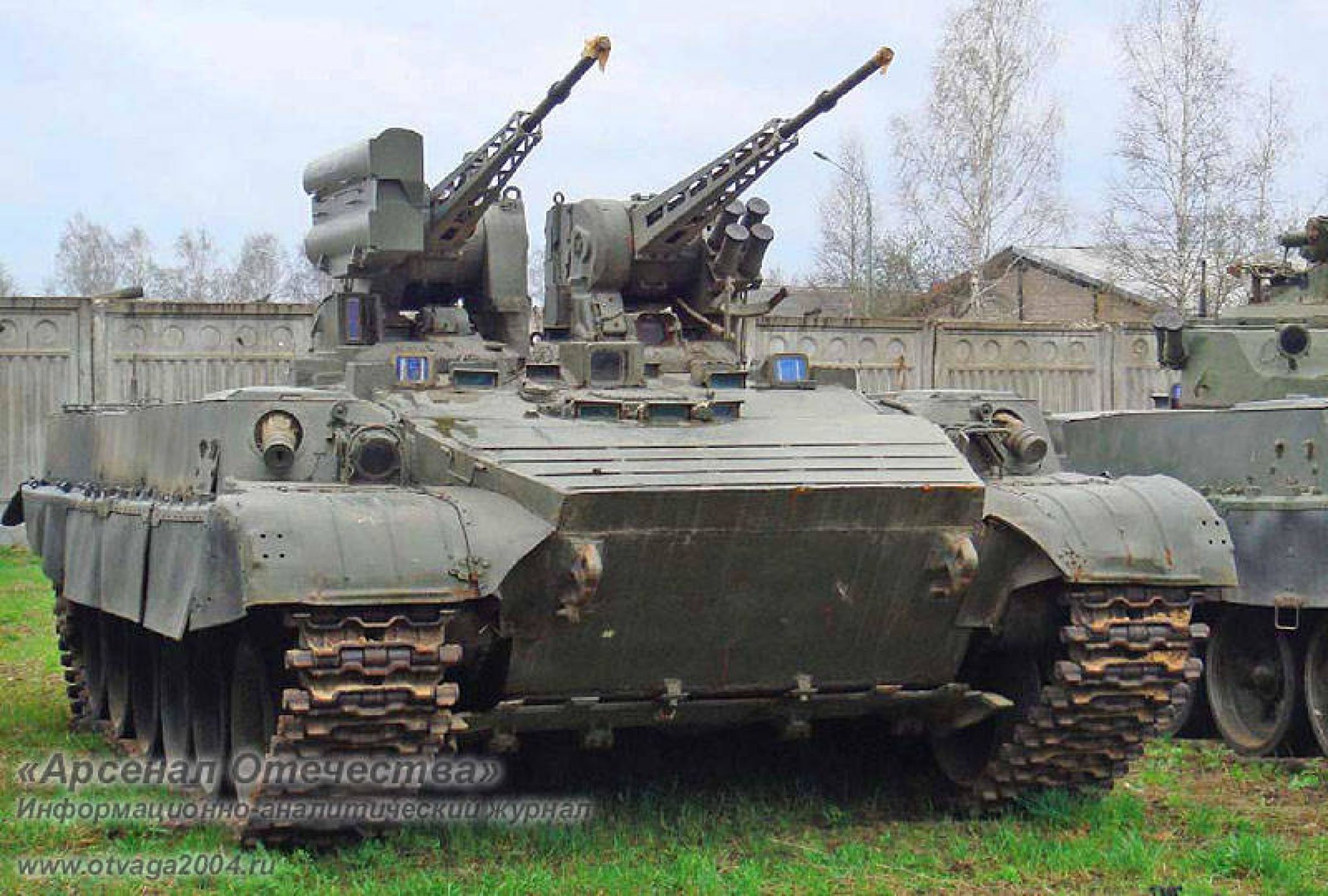

A Terminátort gyalogság ellen találták ki, ott nem feltétlenül hátrány, ha egyenletesen lefedi az adott területet acélköddel.
Ez továbbra is a 2A42/72 család tervezési problémája, hogy hosszhoz képest a csőfal vastagsága túl vékony, nincsen külső megerősítés és emiatt beleng mint a rosseb. Plusz a 2A42/72 az gázelvételes működésű, míg az M242 az elektromotorral működtetett chain gun, bordázott, vastagabb csőfallal. Beszéltem erről a BMP-3 videómban 19:01-től
Nem véletlen, hogy az ukránok a BTR-3/4, míg a szerbek a nemrégiben bemutatott BTR-80 modernizációjuk esetében raktak külső megerősítést a gépágyúhoz

Illetve ha még mindig a belengésnél maradunk, akkor látszik, hogy csak a bal gépágyúból tüzelnek és úgy leng be ennyire

Mi a hivatalos / mért pontossága egy új 2A42-nek?
Hát, elég szar, hirtelen most ami orosz szabadalmat találtam az az űrméret alatti 3UBR8-ra 100 méteren 1+ méter szórást ír
При попытке оценки возможности использования патрона с бронебойно-подкалиберным снарядом 3УБР8 «Кернер» в пушке 2А42 было установлено, что наблюдается большой разброс снарядов (1 м и более на расстоянии 100 м), что не позволяет вести прицельную стрельбу по образцам ВВТ противника, или использовать патрон с таким снарядом для оценки стойкости образцов ВВТ к обстрелу
Cserébe ez csak a csőszájfékes 2A42-t érinti (a 2A72-t nem), mert abból 1-2 mm-t lereszelve már faszán működik. Illetve a teljes méretű 3UBR6-nál és repeszrombolóknál sem probléma. Csak hát na, a BMPT-n 2A42 vagyon
Elvileg a szovjet lőelemtáblázatok alapján 2A42-nél sorozatlövés esetén 100 méteren a lövések 75%-nak 0,4x0,4 méteres, 1000 méteren pedig egy 4x4 méteres területen belül kellene landolnia
Őszintén mondom, hogy nem lenne kínos átvenni az M242 csövet érintő megoldásait, vagy ha nem akkor tényleg végre egy külő merevítést felpakolni

Nem akarom itt magyarázni, hogy mit-miért döntöttek Ivánék, ahogy, de ha 1000 méteren 4x4 méter volt a követelmény, akkor ez az oszcilláció akár bele is férhet.

Ezt ne nevezzük pontosságnak. Ez igazából úgy helyes, hogy mekkora a pontatlansága...
A 2A72 is egy pontatlan valami. Volt itt BTR-es lövészetről készült videó és (ahogy már nagyon sokan írtuk) találat nem nagyon volt harcjarmű keménycélra.

Még az extra merevítéssel is rendesen beleng
Tehát, ha messze vannak a gyalogsági célpontok (ez tűztámogató jármű, nem páncélvadász), akkor ATGM-el lő a géppuska-tüzelőállásra?
Nem is "csak" az, de elvileg egyszerre nem is tudja a kettő gépágyút egyszerre használni, mert akkor végképp egy 17. századi simacsövű muskéta pontosságát hozza. Nem véletlenül lett volna az eredeti elképzelés szerint - pl az Objekt 781-en - a két gépágyú egymástól függetlenül, külön rögzítve egy-egy forgatható alplatformra
