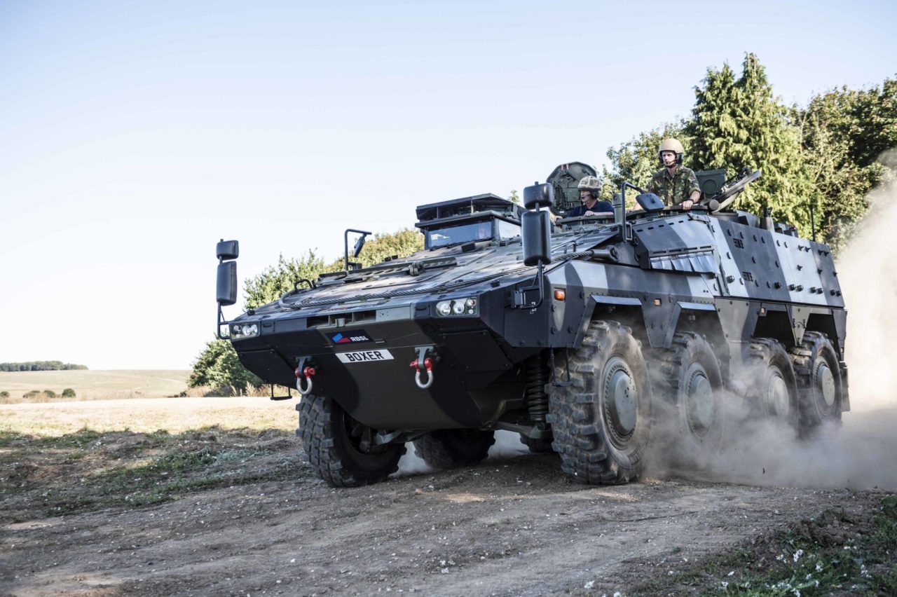

A kepen eleg hurka az a toronyfegyver, feltetelezem, nem ezzel lesz mind szerelve:
Kongsberg_wins_remote_weapon_stations_contract_for_British_Army_Boxer_MIV_program.jpg
