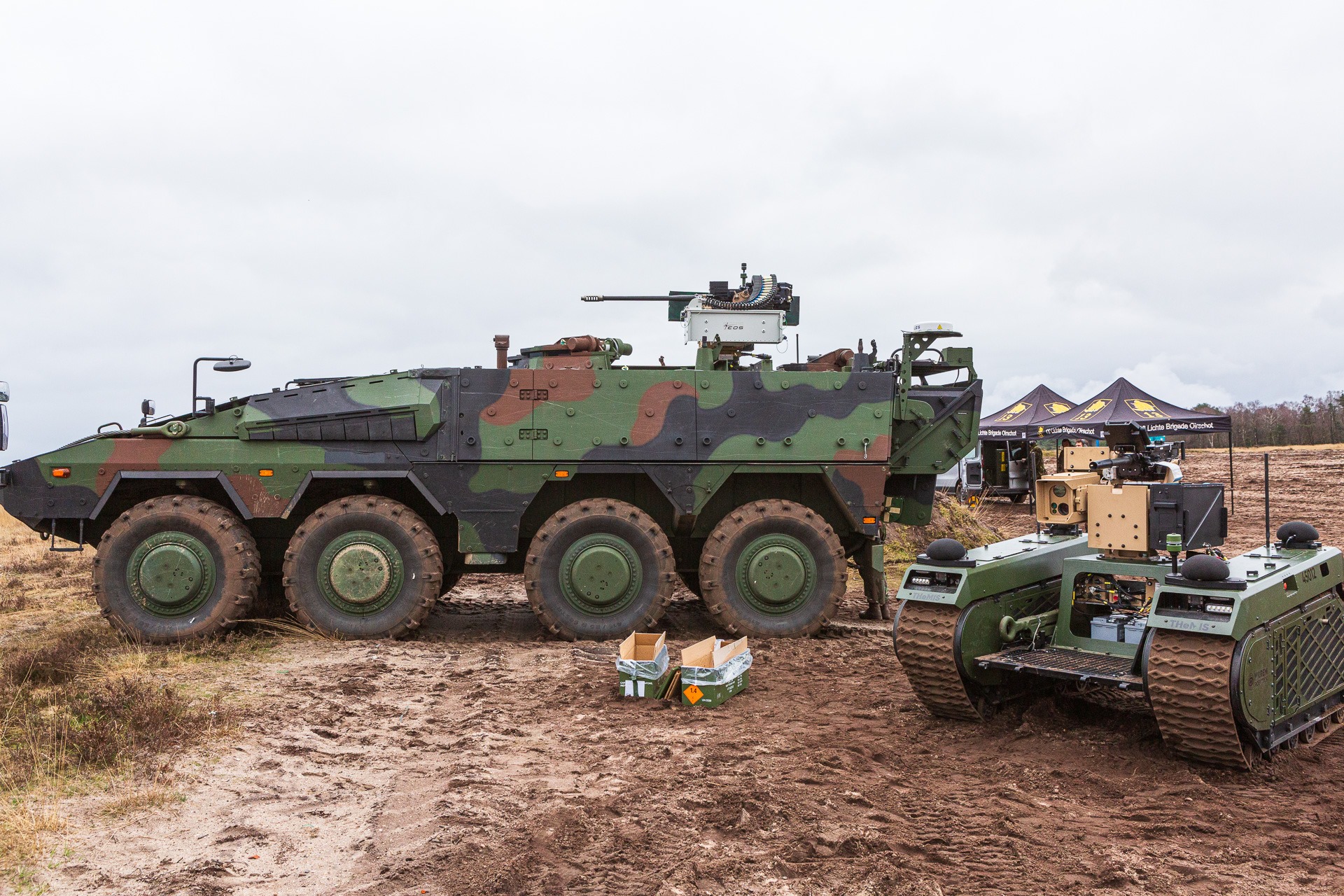

Általában a sebesültszállító járművek emelt tetősek:
Mivel Boxer topicban vagyunk:
APC vs Ambulance:
Jobb oldalon az emelt belmagasságú verzió. Általában a parancsnoki és az ambulance szokott ilyen lenni.
Reactions: Pogány and bel
ezekneknek az "emelt belmagasságuaknak kellene a nyuszibusznak lenni! :rolleyes:
Miért kellene? Ezzel csak nagyobb célfelületet adnak, ráadásul emelik a súlypontot. Ezeket olyan járművek kapják, amik nem kapnak vagy semmilyen tornyot (EÜ) vagy csak valami piti RCW tornyot, max. .50-es géppuskával (parancsnoki).
Ezeknek azért kell nagyobb belmagasság, mert gyakran állva dolgoznak bennük. Mondjuk egy infúziót bekötni vagy egy eligazitást megtartani 7 rét görnyedve nem túl hatékony. A lövészek számára meg csak a ki-beszállás közben nem ülve telik az út.... Azt a kis időt meg görnyedve is kibírják. Ülve meg az alacsonyabb sem kényelmetlen. Ezért nem probléma tulajdonképpen a PUMA magassága sem. Ott mondjuk már határeset a ki-beszállás idejére is. Különösen a magasabb lövészeknek.
