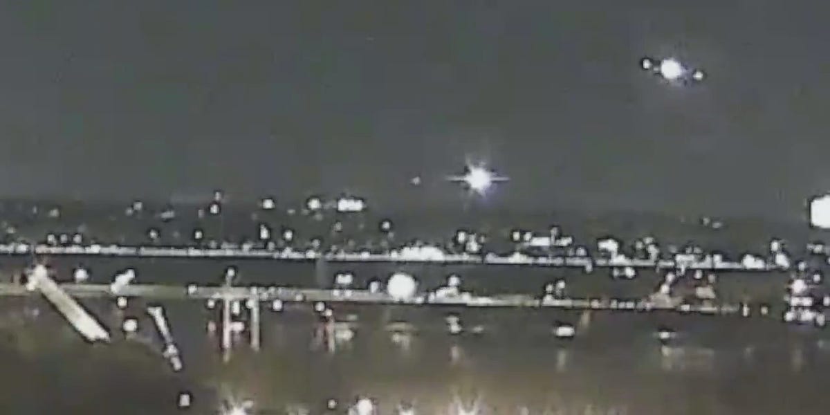

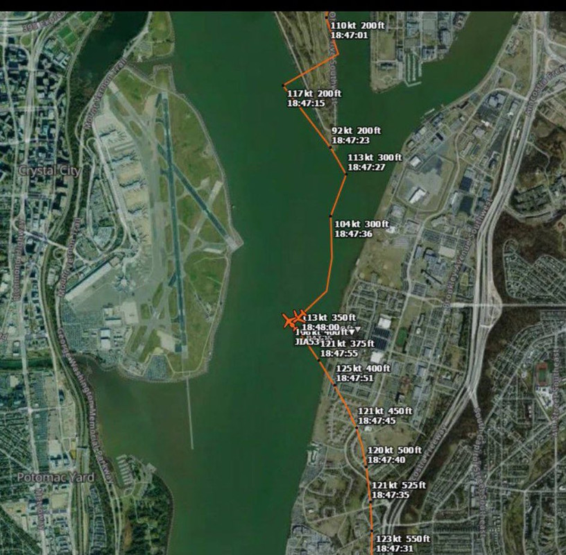

Kiszivárgott radar az ütközésről;
A Heli megerősítette, hogy látja a gépet, és azt az utasítást kapta, hogy a mögötte haladjon el..
Az útvonala is elég fura volt.. ez nagyon a heli pilóta hibának tűnik elsőre.
21 464
28 361
Amennyi fényforrás lehet ott, elképzelhető, hogy mást vélt a gép fényeinek. Tipp.
