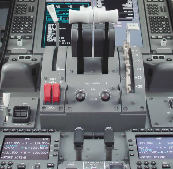

Az üzemanyag ellátásért felelő kapcsolók pumpa, crossfeed, stb, a fejük feletti panelen van. Ott nem matatnak felszálláskor, pláne nem véletlenül. Egyedül talán az 'Engine Fire switch' ami azonnal lekapcsolja az üzemanyagot, de azt se nyomják meg véletlenül, ráadásul mindkét hajtóműre?! Nehezen kivitelezhető..
Nem összehasonlítható ugyan de kedvenc 'valódi vészhelyzetem' - ha lehet ilyet mondani.. a Swiss A340 egyik hajtómű hibája. Érdemes megnézni mert pont be voltak kamerázva. Zseniális a döntéshozatal mechanizmus..

Érdekes. Röviden összefoglalva:
  • nem hivatalos az infó, de aki először lehozta, nem szokott összevissza fecsegni
  • azokat a kapcsolókat nem lehet véletlenül átkapcsolni, főleg kettőt nem
  • az adatrögzítőkben biztos, hogy megvan ez az adat is
  • pénteken lesz előzetes jelentés
A Nyugger által linkelt képen lévő kapcsolók tényleg leállítják az üzemanyag ellátást, a fire switch ezen kívül még a hidraulikát is leállítja, hogy az se égjen, az a különbség.
A fej feletti paneleken az elektromos üzemanyag szivattyúk kis magasságon elvileg nem tudnak leállást okozni, a mechanikus szivattyú megoldja.
Véletlenül nem lehet mindkettőt lekapcsolni, nagyon furcsa ez az eset. Át kell emelni az ütközőn a kapcsolót...
Azt mondjuk nem értem ettől függetlenül, miért nem lehet létfontosságú kapcsolókra fedelet rakni.
A Vilniusban lezuhant cargo 737es pl nem esett volna le, ha a hidraulika rendszer kapcsolóin fedél lenne, de nincs, és közvetlenül a jégtelenítő kapcsolók mellett vannak. (persze ettől nem kéne lezuhanni)
Ha direkt állítja le, akkor ugyan nem véd a fedél sem, de legalább nem lehet 1 másodperc alatt mindkét kapcsolót átkapcsolni.
Ez nem sima billenő kapcsoló, kicsit meg kell emelni az átkapcsoláshoz.
Naponta több ezerszer használják a világon a Boeing gepeknél probléma nélkül, vagyis nem a dizájn rossz.
Tudom milyen az a kapcsoló, leírtam én is, hogy emelni kell....
Nem rossz a dizájn, csak szerintem lehetne ilyen szempontból jobb is.
Hajtómű hiba esetére is szerintem jobb lenne, ha lenne rajta +fedél, mert ott a legnagyobb veszély a működő hajtómű leállítása véletlenül. Ha egy kicsit jobban védett a kapcsoló, van plusz egy kis lépés, az adhat egy esélyt ha pánik helyzet van.
(Nyilván, ha fegyelmezett munkavégzés van az SOP szerint akkor elvileg nem lehetne baj, csak hát sajnos az nem mindig mindenhol sikerül)
Ez a hülyéket támogató logika..
Csak mert egy idióta a mikróban akarta megszárítani a macskaját, írjuk rá az összes mikróra, hogy macska szárításra nem alkalmas ...
A kapcsoló védett, van két oldalról mechanikai gát, illetve nem billenthető át magától. Naponta sok ezerszer használjak probléma nélkül. Most se a védettsége vagy annak hiánya okozta a gebaszt.
Ha tudnád, milyen elbaszások fordulnak elő, nem írnál ilyet... ;)
Lehet, nem függ össze ezzel a konkrét esettel, de ha valahol lehet kockázatot csökkenteni, ott érdemes megpróbálni szerintem.
Egyébként megesett velem 737-esen, hogy a kolléga a hidraulikát kapcsolta ki a hajtómű jégtelenítés helyett, szerencsére a szimulátorban, szóval ha van valahol bármi kis csapda, abba előbb utóbb valaki beleesik.
Ettől még repül sokezer naponta gond nélkül.
