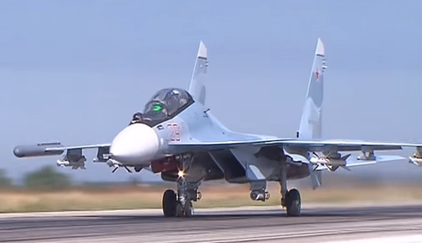

"A Khibiny-U csomagot a Kaluga Rádiótechnikai Tudományos-Kutató Intézet (KNIRTI) fejlesztette ki; az orosz védelmi minisztérium 2013-ban rendelte meg, de csak 2018-ban jelent meg a Szu-30SM-eken."
2015 Szíria
CWXGsSVXIAInDdF
Rz a hibini U! Az utolsó változat.
