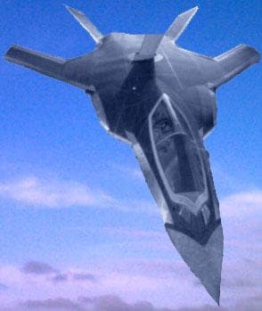

BAe-nek volt saját 5.generációs programja,a Replica
bae-replica-airplanes-photo-1
A Saabnak is volt.
images
Persze koncepciótervnél egyik sem jutott tovább.
Az MD JSF tervében is bent volt a BAe

Replica tudtommal egy modellig jutott,amivel radarmérési kisérleteket végeztek.Saab gépe meg rajzasztalig.
Amennyire emlékszem,a tervválogatásnál még külön ott volt a Replica alapján fejlesztett gép is,amikor a két megépülésre kerülő JSF gépet kiválasztoták.Ha jol emlékszem,a helyből felszálló változat külön emelőhajtóművén bukott el.
