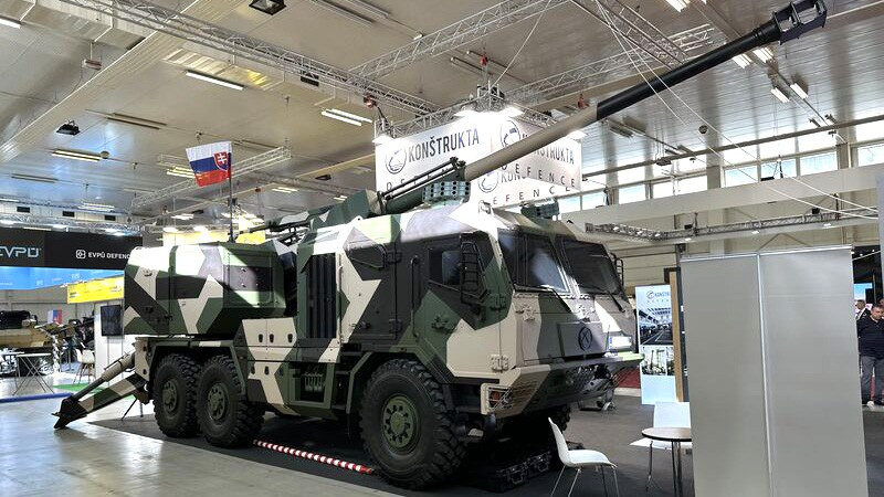

A dubnicai Konštrukta Defense cég által gyártott új BIA önjáró taracknak a londoni fegyvervásáron lesz a premierje.
A Konštrukta Védelmi Állami Fegyvertár ezen a héten új tarackot mutat be. A jól ismert Zuzanából következik, amelyet az ukrán hadsereg is használ az oroszok elleni háborúban. Az új fegyver premierje Londonban lesz, a nemzetközi fegyvertechnológiai kiállításon.
Az új szlovák fegyver neve BIA, ez a Battle International Artillery rövidítése.
„A „nemzetközi” szóval azt akarjuk kifejezni, hogy a BIA tarack minden csatatéren alkalmas lesz, a sivatagtól a tundráig” – magyarázza Alexander Gurský, a dubnica nad váhomi Konštrukta Defense cég igazgatója.
A BIA névvel véget ért a tarackok női keresztnévvel való elnevezésének hobbija, ez a szokás DANA, Zuzana, Éva vagy Diana modellekre vonatkozott. A Denník N forrásai szerint egyes külföldi vásárlók, különösen az arab piacokon, nem értették azt a divatot, hogy a fegyvereket nők után nevezik.
A különbség a Zuzanához képest első pillantásra látható. A 8×8-as alváz helyett 6×6-os alvázra rakják a fegyvert, így a tarack rövidebb és könnyebb.
"A Zuzana 2 tarackhoz képest a BIA könnyebb, mozgékonyabb, nagyobb terepjáró képességgel rendelkezik, és ami a legfontosabb, ugyanakkor megőrzi ugyanazt a tűzerőt és egyéb harci paramétereket" - büszkélkedik Gurský.
Amúgy ez végre egész pofásra sikerült, kiváncsi vagyok mi lesz belőle, de egyenlőre inkább csak a szokásos ráncfelvarrásnak/átcsomagolásnak látszik:

Biztos jó cucc, bár nekem az EVA talpalási megoldása jobban tetszett. Viszont szerintem is legalább 8x8 kéne neki, vagy akár 10x10.
A torony kabinban vajon kezelő ül, vagy csak a szerelési/töltési munkálatok miatt van rajta ablak?
Szerintem ez megegyezik az EVA talpalásával. Meg úgy alapvetően az egész konstrukció. Csak nagyobb tárak vannak a cső 2 oldalán.
Mindenesetre van még egy komoly probléma az EVA 8x8-hoz képest:
A löveg a jármű hossztengelyéhez képest, csak 45-45 fokban kitéríthető a jobbra és balra. Az EVA esetén ez az érték 60-60fok.
Azért nem mindegy, hogy a tér 120 v. 90 fokát lehet egy fő lőirány felvételével lefedni.
Utóbbi egész biztosan felesleges. A HX3/Sigma löveg is csak azért 10x10, mert piszok nagy torony van a felépítményen.
Különben valószínűleg emiatt van a traverse szög is csak 45-45 fokban maximálva. Valószínűleg a 6x6-ot könnyebben felborítja maximálisra kitérített csőből leadott lövés.
Szerintem az utóbbi, mivel a csőfarnál a manuális töltést a szabadban kell végezni:
