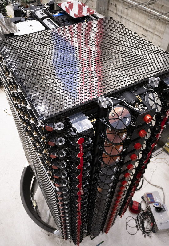

Úgy tűnik, hogy az első kettő ilyen műhold már a legutóbbi Starlink küldetéssel felbocsátott 22 műhold között lehet, mert a SpaceX csak 20 műholdról szolgáltatott adatokat.
Ez azért érdekes mert ezek szerint méretben nem lehet érdemi különbség az új Starlink műholdakhoz képest, különben aligha tudnák egymásra pakolni, és együtt indítani, mert egy átlag Starlink stack mellett/felett nem sok hely marad.
Átlag Starlink stack; - legfelül a sok kis korongból álló felület az antenna!

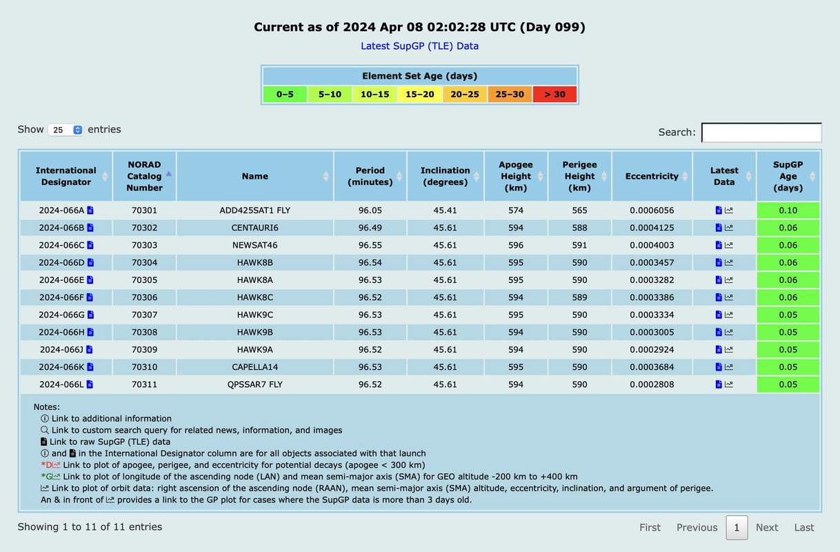

A SpaceX F9 pályára állította Dél-Korea első Projekt ADD425 SAR műholdját. Első a tervezett 4-ből. Az eszköz 5meters antennával bír és a Thales Alenia a Koreaiak bevonásával fejlesztette és epitette;
A SpaceX-nek ez volt az első közepes 45.6° inklanációs Bandwagon Rideshare missziója, ami még helyet kapott néhány kisebb műhold is;
A Capella szinten bővítette a SAR flottát, ahogy a Japán iQPS-nek is ez a harmadik SAR műholdja.
A Hawkeye 360 flotta pedig ezúttal 2 csoportban 3db-3db új 30 kg-os formációban repülő Földi RF Rádió frekvencia forrás meghatározó muholdal bővült.

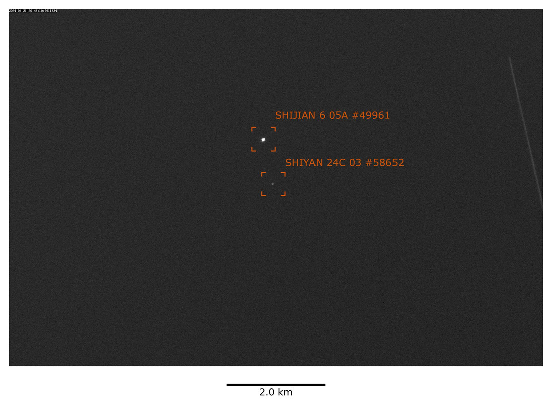

Mindeközben március közepe óta SHIYAN 24C 03 ès SHIJIAN 6 05A megközelítési manőverek et végez. Ennek eredmenyeként tegnap a két műhold közötti távolság kevesebb .int egy kilométer volt a megfigyelés pillanatában.

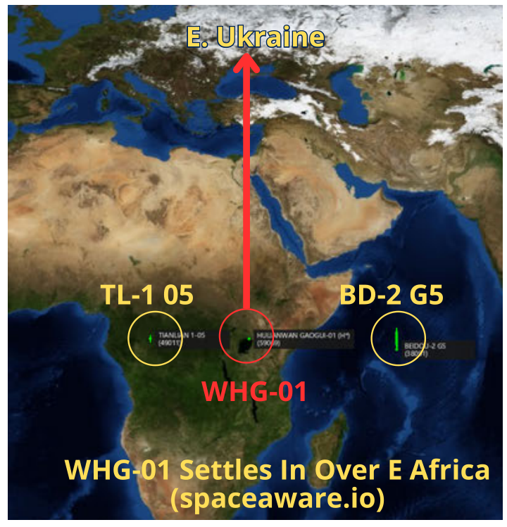

A február 29-én inditott Hulianwan Gaogui-01 (WHG-01) kb. március 13-án foglalta el GEO pozícióját. A műhold jelenleg Afrika felett állomásozik (ez Kelet-Ukrajna) a keleti hosszúság 33,7°-on fix 0°-os dőlésszögön. A műhold maga a hivatalos közleményej szerint magas pályás internet osztó. Ezzel ideális lehet széles sávú katonai kommunikácó biztosítására. Persze Kína nem adott ki reszletes információkat a WHG-01 küldetéséről.

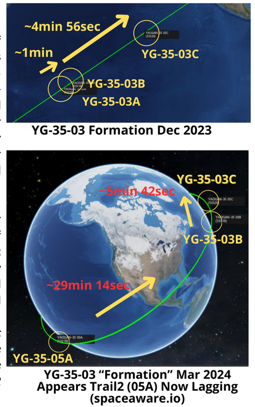

A Yaogan 3-as kötelékében dolgozó 45 műhold közül kettő a jelek szerint folytatja lassú pályaromlását, és több mint egy éve nem mutatja a manőverezés jeleit. A YG-35-02C utoljára 2022 novemberében manőverezett, jelenleg 351,2 km-es, és csökken. A YG-36-01B utoljára 2023 januárjában manőverezett, és most 407,6 km-en, és tovább csökken.
Egy tipikus 3-as Yaogan csoport mindhárom eszköze azonos magassagon kering amiből az egyik pár percel előzi a másik kettőt;
Decemberig Yaogan-35-03 is tartotta a formációt, azóta azonban folyamatos a magassagvesztés, az annak nyomán növekvő sebesség, és így a keringési idő változás.
Az, hogy a műhold kiesett a formációból bizonyosság a manőverezö képessége elvesztèsre vagyis a fedélzeti üzemanyag jó eséllyel kifogyott. Ebben az esetben a műhold még végezhet felderítést, ha az orientációját biztosító giroszkopos rendszer még működik. Ugyanakkor az aonos műholdas buszra épült muholdak azonos pályán valószínűleg hasonló ütemben használják el az uzemanyagukat, ès láttunk már korábbi Yaogan csoport műholdas pótlást meghibásodás miatt.
Alátámasztja azon gyanúmat, hogy a kínaiak nagyon keményen az oroszok hóna alá nyúltak.
Inkabb csak kihasználják az alkalmat, hogy pl "harci körülmények" között teszteljék a műholdas kommunikációjukat. És emellett még pénzt is keresnek a dologgal. A Prigozsinnak eladott két Jilin műhold
kapcsán is nagyon szakítottak.
Egyik, nem zárja ki a másikat :)

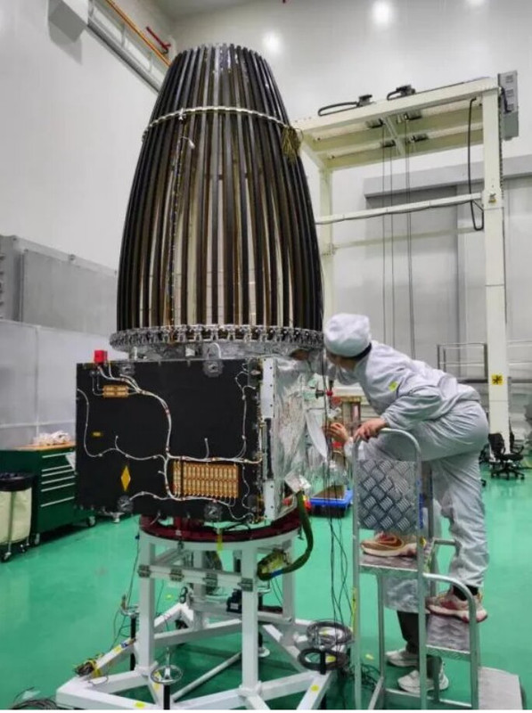

Pályán a Maxar első két Legion optikai műholdja. Eredetileg 2022-es indulás volt becèlozva, vagyis nem kicsit csúsztak, de ez a a cég valaha épített legjobb felbontású eszköze. A Worldview Legion 1és 2 516 x 521 km x 97.6° napszinkron pályára május 3-án a Sapacex F9 állitotta Vandenberg ből.
A családból legalább még +4-én terveznek szolgálatba állítani.

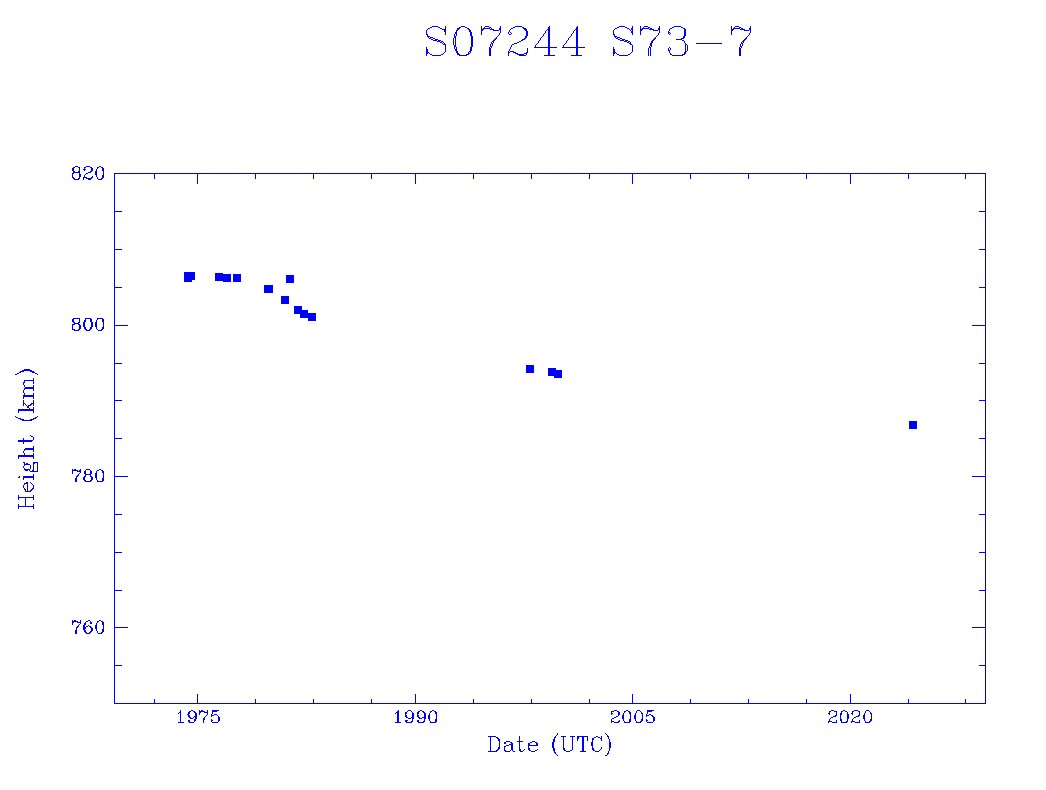

Elő került egy rég elveszett objektum is. Az S73-7 egy 184 kg-os USAF Space Test Program/ARPA kísérlet volt, amelyet 1974-ben egy HEXAGON műholdal állítottak pályára. Majd ARPA Transfer System szilárd hajtóanyagú végfokozat emelt 800 km-es körpályára. A cél egy felfújható kalibrációs célpont ballon volt de valami nem működött és idővel a műhold is elveszett.
