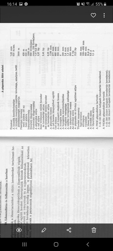

Leszedtem a kérdéses szakutasítást felrakom ide a képet ami a harcászattechnikai adatok vannak(cső huzagolt részének hossza 605mm mea culpa!!!A cső teljes hossza 645mm, lángrejtővel 677 azt sajnos nem írja,hogy a nappalival vagy az élyszakaival mert ugye ez utóbbi hosszabb).
Ez nemtudom mikori manual,de ebben is csak a könnyű cső szerepel,ahogy mondtad.Nehéz csővel ha jol emlékszem 9kilós a fegyver,(azért jol megtervezte az öreg Misa,még a nehéz csővel is konnyebb,mint a vetélytársai),

76-os szakutasítás,kb akkoriban rendszeresítették.

Na, szuper, hogy betetted.
Ezek szerint akkor:
605 mm-es csőhossz
550 mm-es huzagolt hossz
825 m/s kezdősebesség
És 9.6 gramm lövedéktömeg.
Nos, én úgy értelmezem, hogy nem véletlenül van megadva egy bizonyos egzakt lövedéktömeg, hanem pont azért, mert kifejezetten ezzel a lövedéktömeggel érvényes a 825 m/s torkolati sebesség.
De hogy teljesen egyértelmű legyen számomra, te (és az MH) azt mondod, hogy a 7.62x54R katonai célra szánt lőszereket úgy gyártják, hogy mindegyik, eltérő tömegű lövedékkel szerelt hüvelybe külön az egyes lövedéktömegekhez szabott eltérő mennyiségű és/vagy erősségű lőportöltetet tesznek azért, hogy a kezdősebessége mindegyik lövedéknek a tömegétől függetlenül azonos legyen?
Ezek szerint akkor:
605 mm-es csőhossz
