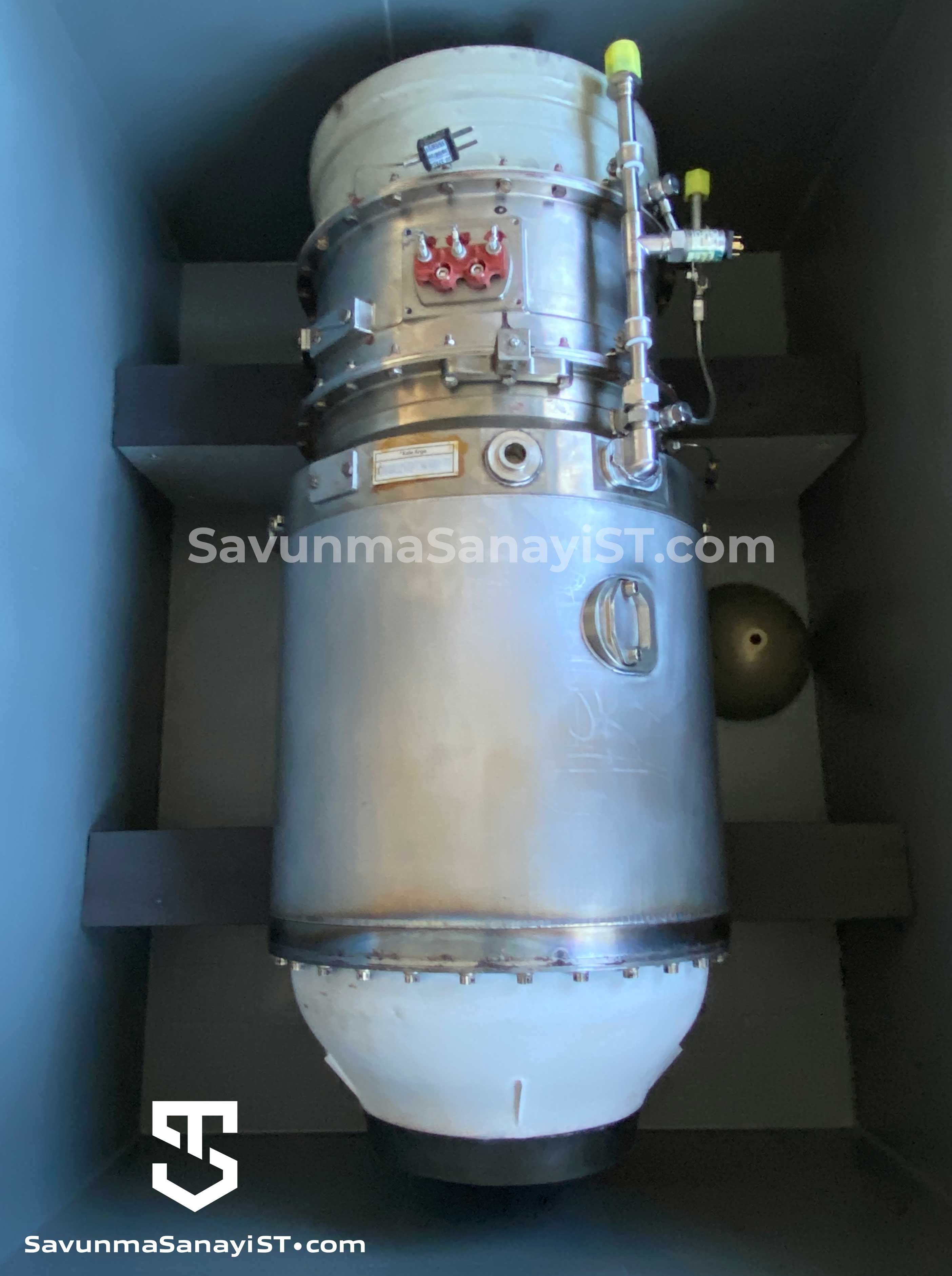

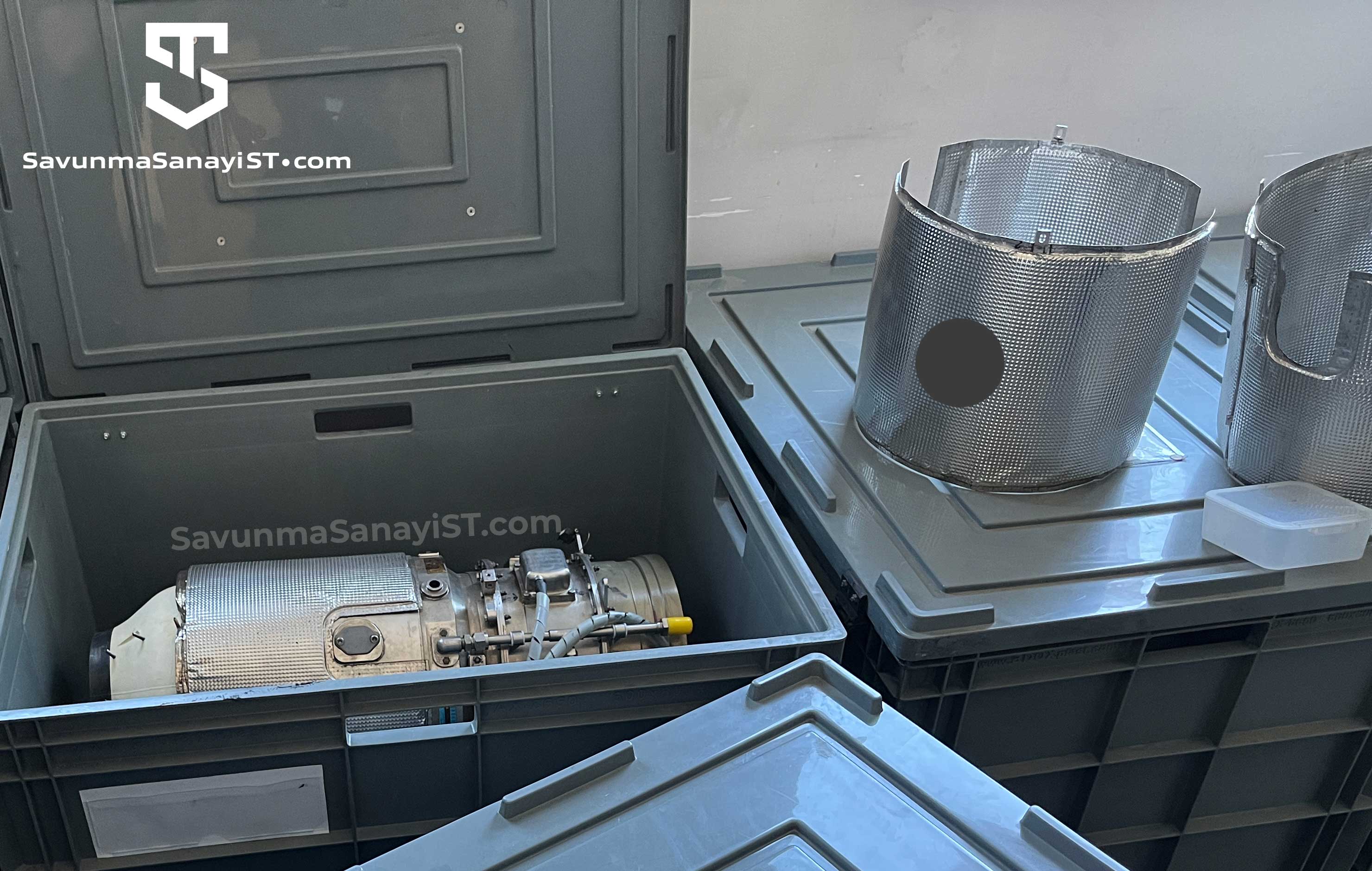

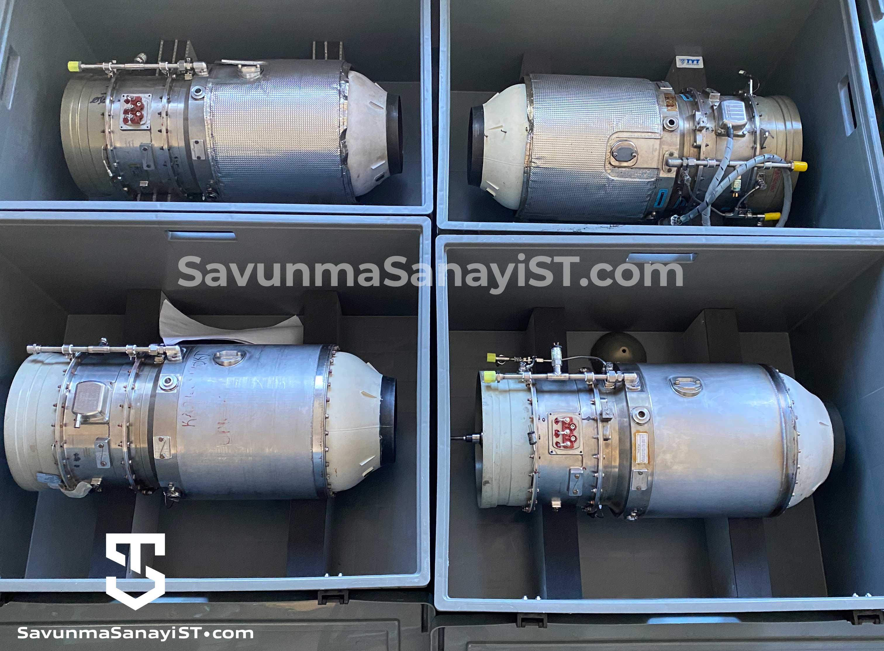

Állítólag a KTJ3200 ebben a hónapban lép be a sorozatgyártásba
Lássuk, lesz-e teljesítménykülönbség a robotrepülőgéppelben az új motorokkal.
FYrOEUIWQAc2HfO
FYrOEUJXgAMxfp9
FYrOEUOXwAEvQh9
Vlad
2020. november 22.
1 929
7 358
Ezek még továbbra is a turbó-feltöltő-turbinák felhasználásával épült hajtóművek?
Körülbelül milyen műszaki adatai vannak (régi/új)?
Ha az afterburner gondolsz, tudom, hogy ennek a motornak van ilyen tulajdonsága.
KTJ-3200
Súly: 48 kg
Átmérő: 33 cm
Magasság: 0 – 5.000 m
Sebesség: 900 km/h (Mach 0.95)
Hosszúság : 63 cm
Élettartam: 17 óra
Meghajtási erő: 3,2 kN és akár 3,5 kN [787lbf/357kgf]
Használandó rendszerek: SOM, ATMACA...
Üzemanyag: JP8 és JP10 liquid jet
Működési elv: Négyfokozatú axiális
Villamosenergia-termelés: 6 kVA teljesítményű generátor

Nem az utánégetőre vonatkozott a kérdés, hanem hogy a kompresszor a turbófeltöltők centrifugális részének a felhasználásával készült-e?
A második hajtómű esetében sem egyértelmű, mert csak 4 axiális fokozat nem elegendő a gazdaságos működéshez. A A gazdaságos működéshez szükséges legkevesebb hatszoros sűrítési arány, a nyugati és orosz gyártók a megfizethetó árú, megbízható hajtóműveiknél 15-ös sűrítési arány körül vannak. Az amerikai hajtóművek 25 körül. A jővő hajtóműveik 45 körül! : o
Nagyon drága, különleges anyagokat, különleges technológiákat használva elég (talán) négy axiális fokozat, de ez esetben nagyon drága és lassan gyártható last a hajtómű.
...vagy nagyon sokat üzemanyagot fogyaszt.
