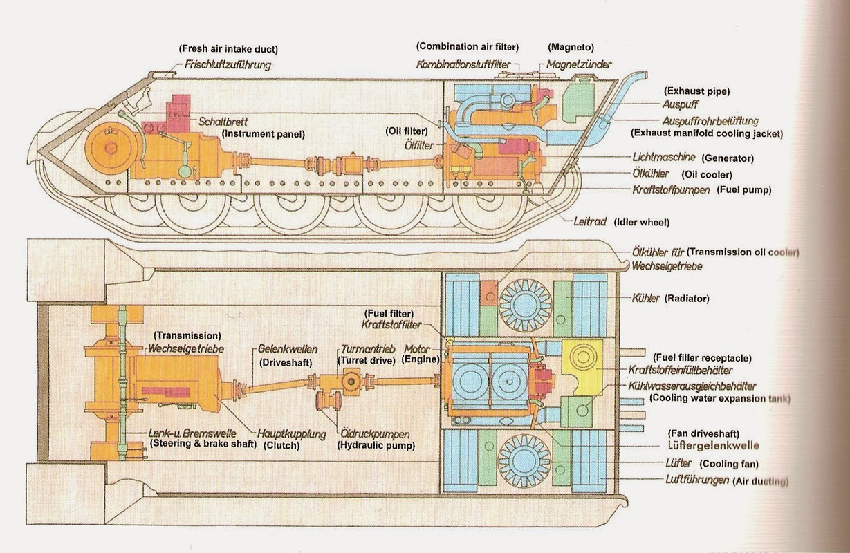

Az akkori motorok mellett nem fért el a váltó. Egy r/TankPorn threadben így foglalták össze a kérdést:
A legnagyobb ok a technológia volt. A készülékek túl nagyok voltak, és ha össze voltak rakva, túl sok helyet foglaltak el. Ez arra kényszerítette a tervezőket, hogy a tornyot jobban előre helyezzék, így a harckocsi hosszabb lett, és az első kerekeket túlterhelte. Emellett a motor oldalra helyezése a legtöbb esetben lehetetlen volt, mivel a motorok túl hosszúak voltak, a tank pedig túl széles lett volna, és nem fért volna el a vasúti kocsikban.
A sebességváltó előre helyezése lehetővé tette, hogy középen jó hely legyen a toronyberendezések elhelyezéséhez és a jó egyensúly eléréséhez, miközben hosszúságot takarítottak meg - az első sebességváltós tankok rövidebbek. Jobb manőverezhetőséget biztosít.
Mivel a harckocsi kiegyensúlyozottabb és nem olyan orrnehéz, van némi hely a személyzet racionálisabb elhelyezésére és nagyobb mozgási szabadságot biztosít számukra.
A harckocsi vezérlő rudak rövidebbek és könnyebben kezelhetők, mivel minden a vezető közelében van.
Mindennek ára van.
A hajtótengely megnöveli a harckocsi magasságát, mivel helyet igényel a padló és a torony legalsó része között. A magasság növelése sokkal nagyobb súlyköltséggel jár, mint a hossz növelése, mivel a hajótest legnehezebb részét - az elülső páncéllemezt - érinti.
Másodszor, ez jelentősen csökkenti a védelmet. A homlokpáncélzatot nem lehet megfelelően megdönteni, mivel az áttétel megakadályozza az élesebb homloklemez-szögek elérését. A különböző hozzáférési nyílások, szerviznyílások stb. szükségessége még inkább csökkenti a szilárdságot. A németek a másik utat választották, a váltó kiszereléséhez a tetőn keresztül kell kihúzni. Ez azonban ismét korlátozza a sebességváltó fizikai méretét. Ennek megtervezése nehezebb és jobb minőségű anyagokat igényel.
Kevesebb üzemanyag-hatékonyság. 5 vagy 10%-kal, ha jól emlékszem, de utána kell néznem.
Tehát azokban az időkben, ha a kiváló (nem csak a jó) személyzeti kényelem volt a legfontosabb, akkor az elülső felfüggesztés volt az egyetlen járható út az akkori technológia mellett.

LEGO-zzunk!
  • a váltót keresztbe fordítom
  • és közvetlenül mellé rakom a motort és ez lesz a harckocsi hátulja
  • =>a teknő alacsonyabb lehet, mert nem vesz el belőle és nem osztja meg a hasznos teret az erőátvitel,+kardán
  • a megnyert --egységes és jobban használható-- beltér miatt kicsivel alacsonyabb és jelentősen rövidebb lehet a teknő
  • a "megtakarítás" kisebb részéből tovább lehet a front-védelmet növelni
  • a 15-25% konstrukciós súlymegtakarítás miatt a motor sokkal kevésbé leterhelt, sokkal megbízhatóbb
  • a futómű szintén
  • jelentősen kisebb a fogyasztás: a Tigris/Király-Tigris veszteségek 60-75%-s műszaki-hiba/üzemanyag-kifogyás miatti önmegsemmisítés volt!!!
Bónusz kérdés:
Ha 0-ról tervezek egy harckocsit, akkor ez a (kiemelt szövegben lévő) kérdés hogy merülhet fel? :oops:
Ez a konstrukciós hiba, szemlélet, döntően hozzájárul a rengeteg gondot okozó méret és súlyproblémához, ami a német veszteségek döntő hányadát okozta!
Rengetek "Mi lett volna ha..." kérdést és lehetséges választ vet föl!
U.I. 2.0: Némi konteó: Nekem inkább gyártói(érdek) lobby és nyereség a gyanús a háttérben!
Ott kezdődik, hogy németek benzines motort terveztek a harckocsijaikhoz.
És ezzel az egy döntéssel el is vesztették a háborút. ;)

LEGO-zzunk!
  • a futómű szintén
Oké van rá 6 hónapod a sorozatgyártásig és ebbe az összes hiba kijavítása is férjen bele. Ja es amivel tervezel új erőátvitel az vagy kész lesz addigra vagy nem.
Vagy meg fogod a már működő Panther alvázat, és kisebb változtatásokkal megcsinálod nagyobbra.
Nem véletlen hogy csak nagyon kevés teljesen új harckocsi állt hadrendbe a háború alatt, és az is csak gá nagyon muszaj volt és meghaladott az elődje.
