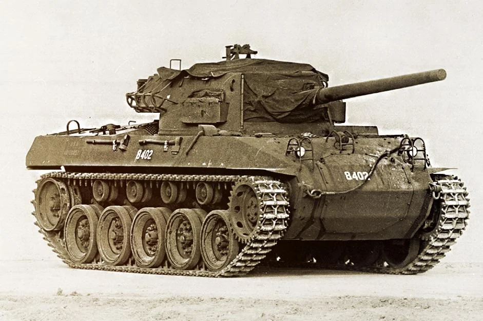

GMC T70 photographed at the Aberdeen Proving Grounds in 1943. The T70 gave Tank Destroyer Command everything they ever wanted: a powerful gun on a mobile lightly armoured chassis. It was standardized as the GMC M18.

Nemtom' miért volt jó elöl meghajtani a lánctalpat a hátul lévő motorral???
Kell plusz 5-6 méter erőátvitel, kell +1 tonna súly a megoldáshoz, +sérülékenység/+bonyolultság/+hibalehetőség!
Tom', hogy "németéknél" is így csinálták ekkoriban, és itt/HTKA-n is gyakran érv, hogy "ha jó lenne másképp, miért csinálja (majdnem)mindenki így?", de a műszaki életben ez egy nevetséges érv!
Nekem az egyik legvalószínűbbnek tűnő érv, hogy ehhez volt meg a gyártástechnológia, és ilyet tudtak LEGO-zni a polcról levehető --és gyorsan gyártásba vihető-- elemekből.
A VH-ban a németek azért csinálták így, mert csak így fért el. Amit befért hátra a váltó is azonnal hátra is került.

LEGO-zzunk!
  • a váltót keresztbe fordítom
  • és közvetlenül mellé rakom a motort és ez lesz a harckocsi hátulja
  • =>a teknő alacsonyabb lehet, mert nem vesz el belőle és nem osztja meg a hasznos teret az erőátvitel,+kardán
  • a megnyert --egységes és jobban használható-- beltér miatt kicsivel alacsonyabb és jelentősen rövidebb lehet a teknő
  • a "megtakarítás" kisebb részéből tovább lehet a front-védelmet növelni
  • a 15-25% konstrukciós súlymegtakarítás miatt a motor sokkal kevésbé leterhelt, sokkal megbízhatóbb
  • a futómű szintén
  • jelentősen kisebb a fogyasztás: a Tigris/Király-Tigris veszteségek 60-75%-s műszaki-hiba/üzemanyag-kifogyás miatti önmegsemmisítés volt!!!
Bónusz kérdés:
Ha 0-ról tervezek egy harckocsit, akkor ez a (kiemelt szövegben lévő) kérdés hogy merülhet fel? :oops:
Ez a konstrukciós hiba, szemlélet, döntően hozzájárul a rengeteg gondot okozó méret és súlyproblémához, ami a német veszteségek döntő hányadát okozta!
Rengetek "Mi lett volna ha..." kérdést és lehetséges választ vet föl!
U.I. 2.0: Némi konteó: Nekem inkább gyártói(érdek) lobby és nyereség a gyanús a háttérben!

Az akkori motorok mellett nem fért el a váltó. Egy r/TankPorn threadben így foglalták össze a kérdést:
A legnagyobb ok a technológia volt. A készülékek túl nagyok voltak, és ha össze voltak rakva, túl sok helyet foglaltak el. Ez arra kényszerítette a tervezőket, hogy a tornyot jobban előre helyezzék, így a harckocsi hosszabb lett, és az első kerekeket túlterhelte. Emellett a motor oldalra helyezése a legtöbb esetben lehetetlen volt, mivel a motorok túl hosszúak voltak, a tank pedig túl széles lett volna, és nem fért volna el a vasúti kocsikban.
A sebességváltó előre helyezése lehetővé tette, hogy középen jó hely legyen a toronyberendezések elhelyezéséhez és a jó egyensúly eléréséhez, miközben hosszúságot takarítottak meg - az első sebességváltós tankok rövidebbek. Jobb manőverezhetőséget biztosít.
Mivel a harckocsi kiegyensúlyozottabb és nem olyan orrnehéz, van némi hely a személyzet racionálisabb elhelyezésére és nagyobb mozgási szabadságot biztosít számukra.
A harckocsi vezérlő rudak rövidebbek és könnyebben kezelhetők, mivel minden a vezető közelében van.
Mindennek ára van.
A hajtótengely megnöveli a harckocsi magasságát, mivel helyet igényel a padló és a torony legalsó része között. A magasság növelése sokkal nagyobb súlyköltséggel jár, mint a hossz növelése, mivel a hajótest legnehezebb részét - az elülső páncéllemezt - érinti.
Másodszor, ez jelentősen csökkenti a védelmet. A homlokpáncélzatot nem lehet megfelelően megdönteni, mivel az áttétel megakadályozza az élesebb homloklemez-szögek elérését. A különböző hozzáférési nyílások, szerviznyílások stb. szükségessége még inkább csökkenti a szilárdságot. A németek a másik utat választották, a váltó kiszereléséhez a tetőn keresztül kell kihúzni. Ez azonban ismét korlátozza a sebességváltó fizikai méretét. Ennek megtervezése nehezebb és jobb minőségű anyagokat igényel.
Kevesebb üzemanyag-hatékonyság. 5 vagy 10%-kal, ha jól emlékszem, de utána kell néznem.
Tehát azokban az időkben, ha a kiváló (nem csak a jó) személyzeti kényelem volt a legfontosabb, akkor az elülső felfüggesztés volt az egyetlen járható út az akkori technológia mellett.
Egy másik hozzászóló:
Nem csak Németországban, a legtöbb nemzetnél, amely saját tankokat készített, szinte minden tank esetében volt elöl lánckerék.
Ilyen volt például Olaszország, Japán, Magyarország és az USA.
Azt mondanám, hogy abban az időben az egyetlen nemzet, amely a tankok többségét hátsó lánckerékkel gyártotta, Nagy-Britannia és a Szovjetunió volt.
Az előnyökről és hátrányokról beszélünk, az előnyök, amikre gondolni tudok, a megnövekedett frontális védelem, és a lánctalpak tisztábbak a lánckerék elérésekor, mert több idő áll rendelkezésükre, hogy lerázzák a sarat és a homokot, amit előrehaladás közben gyűjtöttek össze.
A legnagyobb hátránya egyrészt az, hogy megnő az esélye annak, hogy a sebességváltó tönkremegy, így a helyreállítás és a javítás sokkal problémásabb lenne, és az a tény, hogy jelentősen csökkenti a belső teret, mert a lánckeréknek valahogyan csatlakoznia kell a motorhoz.
Egy harmadik:
Nos, ez az előny meglehetősen elhanyagolható, mivel a váltótengely nem éppen a legdrágább berendezés. Ezt elveszítjük, de rengeteg összekötőelemet adunk hozzá, hogy az összes váltóvezérlést a jármű hátuljára továbbíthassuk.

Ha mindent hátra raksz, akkor előre kell rakni a tornyot (a súlypont miatt), úgy meg nem fér el a vezető és rádiókezelő búvója, csak a homlokpáncélon ahogy a T-34-nél. Az pedigaz álmoskönyvek szwrint nem szerencsés, ha kivágod a páncélt ott, ahol a legtöbb találat éri.
