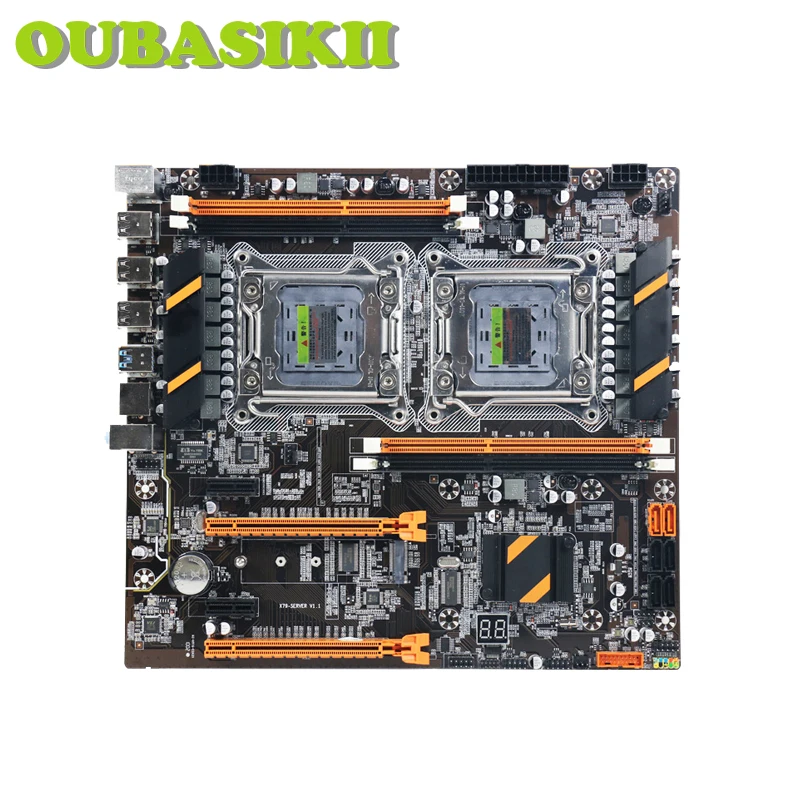

1, reménykedj, hogy normális biosa van és ad hozzá drivert vagy legalább linket. Általában ezeken csúsznak el ezek a kínai deszkák.Most ez a "poén" érdekel arról a környékről:
- Atermiter X79 Dual CPU Motherboard Set
- With 2 × Xeon E5 2620
- 4 × 4GB = 16GB 1333MHz PC3 10600 DDR3 ECC REG Memory RAM
A RAM-on gondolkozok, 32GB jobb lenne, ha 2x4 RAM-hely lenne, és abban a 4x4GB (vagy a 4x8GB) RAM, az pedig még jobb, a későbbi bővíthetőség szempontjából.
150$ körüli árért "szakma-közeliként" nem tartom kockázatosnak a használt CPU-RAM ellenére, , és "kicsit" Ár/Érték bajnok, minden lehetséges kockázata ellenére.

Ez például még jobbnak tűnik:1, reménykedj, hogy normális biosa van és ad hozzá drivert vagy legalább linket. Általában ezeken csúsznak el ezek a kínai deszkák.
2, CPU coolernek nézz utána, mert lehet többe kerül majd 2 cooler mint ha megveszel egyben egy használt dell/hp/lenovo workstationt hardveraprón.

Az új ryzen egy beruházás, de számítási teljesítményben hozza ugyanazt, mint a két intel együtt, villanyszámlában meg a negyedét. Bár ezzel a két intellel már télen fűteni is lehet... szerintem amit a réven vámon tipikus esete.
Az árkülönbözet 100-120e HUF sokáig fedezi a napi +5-600W áram-díjamat, bőségesen dupla teljesítményhez.

Az egész készlet (alaplap, CPU, 32 GB RAM) kerül annyiba mint csak a Ryzen 3600 proci(új), ahhoz képest bő kétszeres számítási teljesítménnyel(a 2 Intel Xeon), 32GB RAM-mal, alaplappal (2 VGA kártya hellyel ! ). Külföldi fórumok alapján a használt szervek alkarészekkel is jobb a megbízhatósága, mint egy új asztali számítógépnek!

+kieg: A passmarkon láthatod, hogy ha a két erősebb intelt használod az egy ryzen helyett, a fogyasztásod pont a négyszerese lesz a ryzenhez képest, ahogy a hőtermelésed pedig a három és félszerese lesz, úgy, hogy ugyanaz a számítási teljesítményed. Én ha rászámolom az ÁFÁt nem látom értelmes beruházásnak ezt a használt kombót..., nem látom akkorának a megtakarítást...Rossz linket tettem be csak nem volt már mód 5 perc után editálni a CPUmarkok 6202 / 9769 / 17863 azaz akkor tudja ugyanazt, ha két intelt használsz, akkor tudja kb azt, mint egy ryzen 5 3600, én a 2620-asat biztos felejteném, abból három kellene ugyanerre a teljesítményre. A xeonokat én azért nem szeretem, mert eleve nem asztali csendes gépnek vannak szánva, nagy hűtő kell nekik és sok hőt termelnek, ez nyáron elviselhetetlen klímát csinál és egyszerűen kell klíma, mert nem lehet megmaradni a lakásban, az áramfogyasztásról nem is beszélve, hogy a csíkszélesség is változott, és többet esznek és többet fűtenek feleslegesen a régebbi lapkák.

A ryzen 3600 62800 Ft most, te 250USD-t linkeltél, az 75 000 Forint, vámkezelésnél rádobják a 27% ÁFÁt, még ha ingyenes is a szállítás. Per pillanat minden EUn kívülről érkező áru, aminek az értéke 22EUR fölött van az vámkezelendő, 150EUR alatt ÁFAköteles, fölötte jön a vám is. Júliusban ez a 22 EUR alatti is megszűnik és minden ÁFAköteles lesz ami EUn kívülről jön. Ha csak az ÁFÁt dobom rá az összegedre, már 95 250-nél járunk. Nem tudom hogy számoltad a 250 dollárodat...
És mégegyszer, nem dupla teljesítményhez jutsz, hanem két intellel hozod ugyanazt mint az egy ryzen... Arról nem is beszélve, hogy a single CPU alaplapokhoz képest a dual alaplapoknél mindig van egy veszteség %, laptól függően. Én is régen sokat szemeztem a dual alaplapokkal.
Persze bőven meglehet, hogy a te "use case"-edben bőven elég az intel, de nem írtad, hogy hogyan számoltál/nem számoltál az áfa/vám kettőssel.
Ryzeneknél emlékeim szerint alapból van ECC ram támogatás, intelnél talán csak a Xeonban. Vannak akik az ECC-re esküsznek (nem csak szerverbe), DDR5-nél már a legújabban olvasott tanulmányok és hibastatisztikák szerint én is ECC-set veszek.+kieg: A passmarkon láthatod, hogy ha a két erősebb intelt használod az egy ryzen helyett, a fogyasztásod pont a négyszerese lesz a ryzenhez képest, ahogy a hőtermelésed pedig a három és félszerese lesz, úgy, hogy ugyanaz a számítási teljesítményed. Én ha rászámolom az ÁFÁt nem látom értelmes beruházásnak ezt a használt kombót..., nem látom akkorának a megtakarítást...
Ne feledd azt sem, hogy pont most változik a postai csomagkezelés. Minden ami EUn kívülről jön

Mondjuk ha egy másik helységben van (szerintem szerverszoba, asszony szerint kamra) akkor a hang és hő nem zavaró. Normálisan felkonfigurált energia managementtel csökkenthető az áram fogyasztás de még így is minimum duplája lesz a ryzennek.
Ellenben tényleg olcsóbb a bekerülési költsége és 0-24 -re van tervezve.
