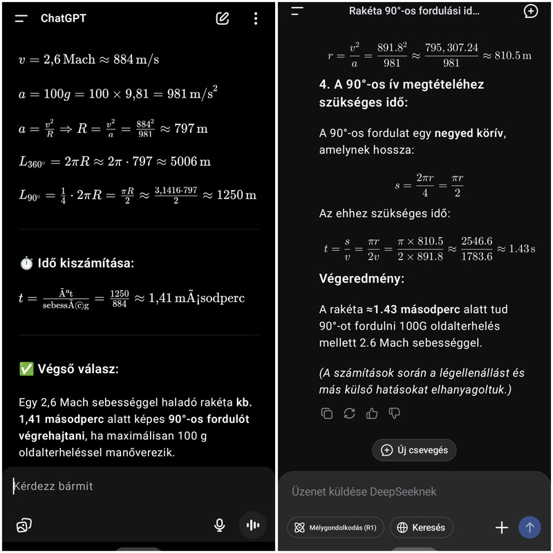

Fogadjuk el kiindulási alapnak (feltételezzük) a 2.6Mach sebességet, és a 100G 90° fordulót.
Mennyi időbe telik egy 2.6Mach-al közlekedő rakétának 90° fordulni max 100G oldalterheléssel?
-már körmölni se kell hozzá, csak elég bedobni a kérdést egy AI-be. A Chat GPT és a DeepSeek is jó ezekben, a válaszuk is stimmel;
1.4 másodperc!
Vagyis 2.6 Mach-nál ami még nem hyperszonikus 1.4 másodpercig tart a 90° kanyar, ami alatt 1250 métert tesz meg a rakéta.
A Videón látható akármi, kategorikusan kijelenthető, hogy a közelében sem járt a 2.6 Mach-nak. Valami házi indítású kis tűzijáték rakéta lehetett max.
És, NEM! nem szegik meg a fizika törvényeit, max nagyot mondásban.

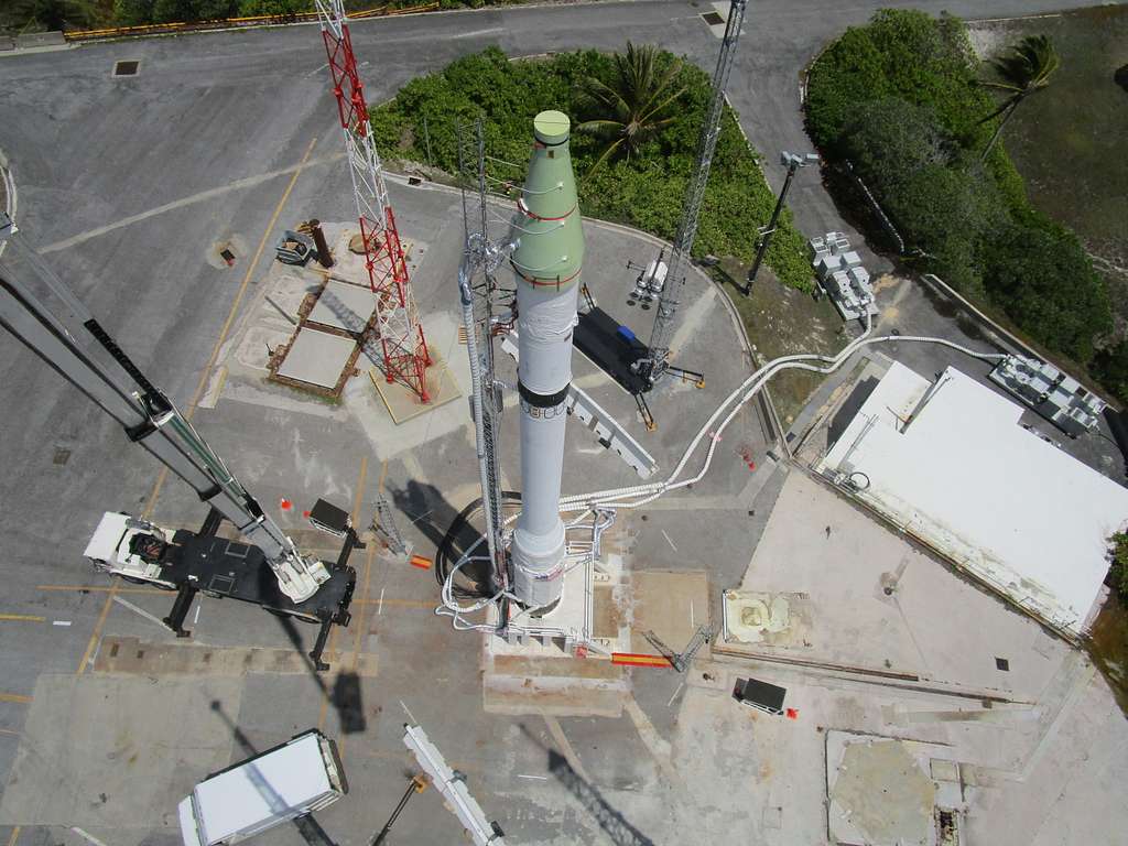

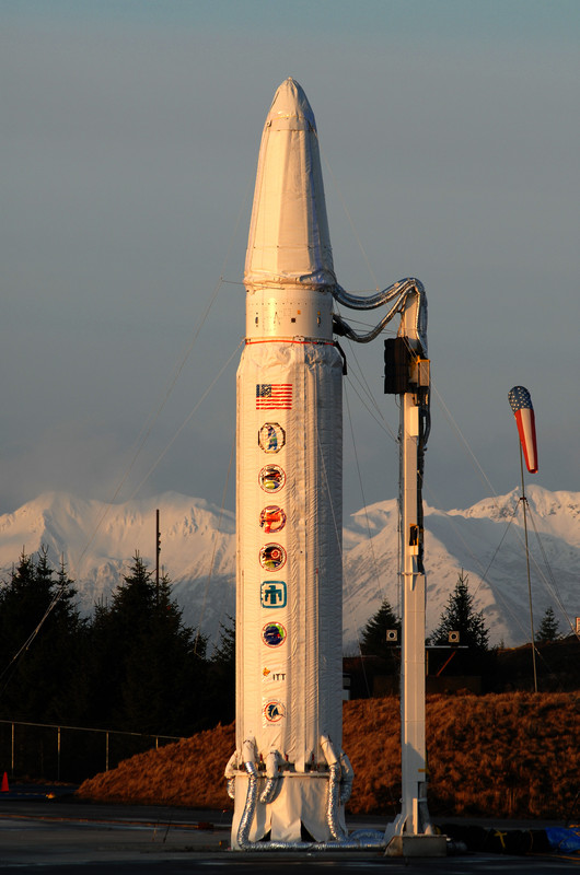

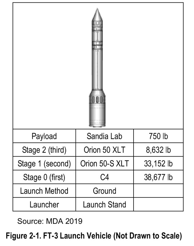

Hiperszónikus rakéta teszt Kodiakból.
Úgy tűnik, hogy ez a 2021-es sikertelen FT-3 teszt megismétlése.
A tesztet használt rakéta körül van némi zavar. A korábbi teszt hivatalos dokumentaciója a ICBM-T2 háromfokozatú hordozórakétát írja, ami egy Trident-C4 első fokozatú és két Pegasus-alapú Orion fokozaton alapul.
Máshol meg a STARS (Strategic Target System) hordozóról olvasni. Ez ugye a Polaris UGM-27C épül. Kettő Polaris fokozat illetve egy Orbus harmadik.
Ebből már többet indítottak Kodiakból. Míg a fenti Trident verziót ahogy tudom inkább Reagan Kwajalein-ból. Hajlok az első felé, mert Trident fokozatból biztos van még, míg a Polarisból már nagyon a végén járhatanak, de tudja a fene ...
