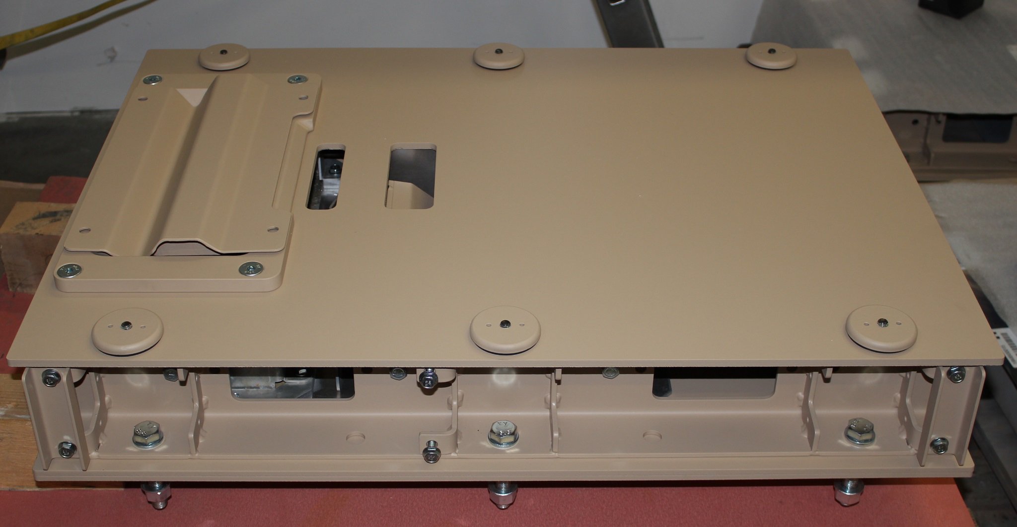

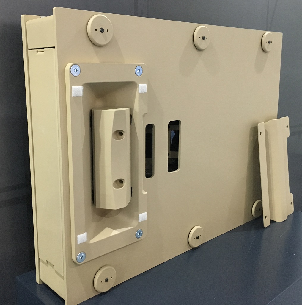

48 516
92 750
In der hybriden Schutzlösung mit Namen Strikeshield sind passiver Schutz gegen kinetische Geschosse und Splitter gem. der AEP 55 und aktiver Schutz gegen Panzerabwehrhandwaffen gemäß der AEP 62 in einem Modul zusammengeführt und in ihrer Wirkung besser aufeinander abgestimmt worden. Insbesondere die Residualeffekte einer Bekämpfung von Panzerabwehrhandwaffen wurden systematisch erfasst und werden bei der Auslegung des passiven Schutzes berücksichtigt. Dies geht deutlich über die heute gültigen Nachweisführungen der AEP 55 hinaus. Damit wird die in den AEP und TL noch bestehende Abgrenzung zwischen passivem und aktivem Schutz aufgebrochen.
In dieser Konfiguration wird der Lynx ein Kernelement der schweren 25. Infanterie Brigade darstellen und dort zwei Infanterie Bataillone ausstatten.

Iron fistről van.70fokos beesési szögig véd.Spike és a LAHAT viszont képes nagyobb beesési szögre is.
Trophy újabban meg ferdén hordja a repesztöltetet.Valószinűleg véd az emeltpályás felölrőltámadók ellen (Bill,TOW2B).De a ballisztikus pályán támadóktol nem.
A Bonus/KSAM jellegű EFP töltetes felűróltámadók ellen meg aztán végképpen tehetetlen mindegyik.
21 346
37 166
Hogy bírja ez a vastagon rászáradt sarat? Úgy is működik? No offense, csupán egy gyakorlati kérdés.
Amig "kilát",addig nincs gond.Maga az elfogó rész olyan mint egy irányitott repeszakna.Trophy is ilyen.Az a négyszögű lap,amit forgat,az lényegében ugyanolyan irányitott repesztöltet,mint a Claymor aknáé.
