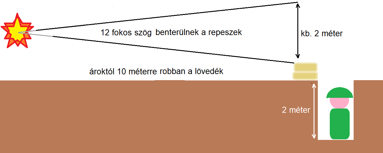

Az RM lőszerénél semennyi nem megy lefelé. Erről már volt itt szó:
A KETF repeszfelhőjét egy 12 fokos csúcsú kúpként lehet modellezni. Ezt pedig képtelenség úgy "forgatni" hogy az egy árok aljára leérjen! Ez elemi geometria! ;)
Lásd alábbi ábra! Még ha meg is döntöd 20-30 fokkal (ennél meredekebben aligha jön!) ez akkor sem fog elérni az aljára még egy sekélyebb ároknak sem!
Az első pár pukkanás után behúzzák a fejüket, hasra vágódnak és máris túlélik! Nyilván így kuporogva harcolni sem tudnak, de ezt a "beszarás effektust" akkor egy géppuska is eléri olcsóbban!
Nyilt terepen puha célok illetve légi célok ellen nagyon hatásos a KETF, fedezék mögött lévők ellen elhanyagolható a hatása.

Ha ténylege(!) elolvasod amit írtam akkor nem írsz ilyet! :p
Nincs az az érkezési szög amivel egy 12 fokos kúp éle leér egy 1,8-2 méteres lövészárok aljába!

Teljesen az aljába max parabolapályán raksz repeszt.
Nem értek hozzá, de erre van az aknavető.
Persze jobb volna olyan programozható lőszer, ami nagyobbat terít, de ez van, és legalább van.
