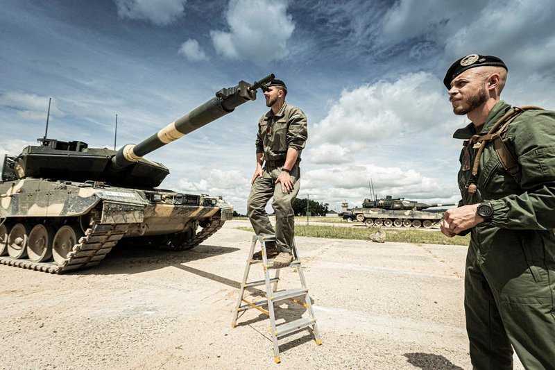

Azt meg tudja mondani valaki, hogy ezen a képen mi történik? Köszi.
Az új ágyúkat be kell lőni. A képen a beszabályozás történik. Ilyenkor az irányzó távcső szálkeresztjét (régebben irányzó csúcs a 72-es miatt) és az ágyú csőtengelyét "hozzák össze" egy bizonyos (átlagos lőtáv) távolságon. Ez egy alap érték, a számítógép ehhez korrigál minden mást a későbbiekben.
Ha ez rossz, akkor minden más korrekció is az lesz, az ágyú pontatlan lesz.
Sokkal érdekesebb, hogy ki csinálja! A belövés minden (nyugati) hadseregben úgynevezett "master gunner" által hajtható végre. Ezek képzése drága és időigényes, a tapasztalt, jól képzett lőkiképző instruktorok rendelkeznek ilyen jogosultsággal. Az új Leopárdok esetében a KMW szokta ezt csinálni, mert a katonák kiképzettsége még nem éri el azt a szintet, hogy maguk lőjjék be az ágyúkat.
A képen magyar katonák csinálják, ez azt jelenti, hogy vannak már ilyen jogosultsággal rendelkező katonák. Ez jó!
Gratula a rendszeresítést tervező -szervező szakembereknek!
Több ország esetében konkrétan tudom, hogy a KMW lőtte be először a tankokat. A katonákat oda sem engedték...

Maga a belövés ez után következik:
- Három gránátot lőnek egy lőlapra, ennek KTP (középső találati pontját) kiszámolják, az eltérés alapján korrigálnak. (A célponttól mennyire helyezkedik el a KTP.)
Innentől fogva ez az alap beállítás. Ezt minden gránátra el kell végezni, a számítógép gránát típusonként mindig állítani fog.
  • Ha egy gránát "elszakadt", nagyon máshová ment, akkor sajnos ismételni kell. Harckocsinál ez ritka, gyalogsági fegyvernél inkább előfordul.
  • A belövés során SENKI sem lehet a belövő személyen kívül a harckocsiban. Röhejes, de a 80-100 kg-os emberek súlya is befolyásoló lehet, ha mozognak. Az irányzás a lényeg, ilyenkor a harckocsi tetején lépdelő ember is pontatlan belövést eredményezhet.
  • Az oldalszél, fény- és légköri viszonyok szintén befolyásolhatják a belövés pontosságát, elég szigorú előírások vannak.
  • A cél (lőlap) magasság (vízszint), a harckocsi tökéletes vízszintes pozíciója, a távolság cm-es pontossága szintén fontos.
Legalább is ez az elmélet.
Szerintem a Leopard 2 is így működik.
