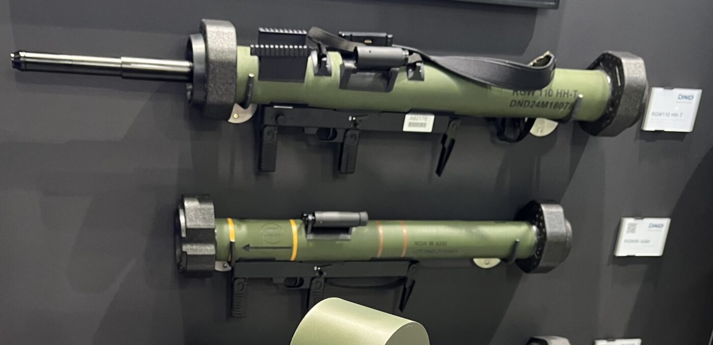

A tandem robbanófej több mint 1000 milliméternyi homogén acélpáncélzatot (RHA) képes átütni a reaktív páncélzat hatástalanítása után. A robbanófejnek van egy másik üzemmódja is: amennyiben a rakéta orrában található teleszkópos rúd nem kerül kihúzásra, úgy ún. HESH lövedékként működik a célba csapódva. Ez a lövedék fajta elsősorban épületek, erődítmények és könnyebben páncélozott célok ellen hatásos.
30 437
107 291
RGW110 – Szükségletek és a fejlesztés állapota

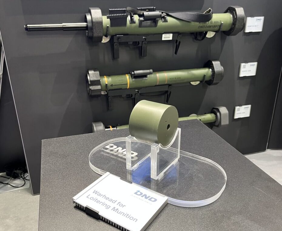

Habár a vállról indítható páncéltörő és többcélú kézifegyverek jelenleg nem kapnak sok médiafigyelmet, a burbachi székhelyű páncéltörő fegyverekre szakosodott Dynamit Nobel Defence (DND) töretlenül nagy keresletet lát az ilyen fegyverrendszerek iránt. Ahogy a vállalat a hartpunkt megkeresésére válaszolva kifejtette, az igény számos taktikai harctéri helyzetből adódik, amelyeket nem lehet csapásmérő drónokkal vagy lőszerrel megoldani. Ilyenek például az időjárási körülmények, amikor a drónok nem tudnak repülni, de a tankok továbbra is támadhatnak, vagy a harci övezetekben végzett műveletek, ahol fejlett drónvédelmi képességek vannak.
Továbbá az RPG-k továbbra is jelentősen jobb teljesítményt nyújtanak, különösen a nehézpáncélozott célpontok ellen. Még a reaktív páncélzattal védett harckocsik is egyetlen lövéssel megsemmisíthetők olyan modern RPG-kkel, mint a Panzerfaust 3 IT vagy az RGW110 tandem alakú töltetű változata, míg a rakétákat szállító drónok – ahogy az számos online videóban is látható – gyakran csak kisebb károkat okoznak, ha egyáltalán. Ennek oka a páncéltörő robbanófejek működésében rejlik, amelyek általában az alakú töltet elve szerint működnek.
A formázott töltetcsúcs optimális áthatolási teljesítményéhez a robbanófejnek a fő harckocsi páncéljától pontos távolságra kell felrobbannia. RPG-knél ezt állandó gránátrepülési sebesség fenntartásával és egy olyan távtartó csővel érik el, amelyet pontosan úgy terveztek, hogy a formázott töltetcsúcs teljesen kialakuljon, mielőtt eltalálná a páncélt. A drónok repülési sebessége azonban nem állandó, ami jelentősen megnehezíti a robbanófej drónon belüli pozicionálását az optimális áthatolási teljesítmény elérése érdekében. Túl gyakran előfordul, hogy a tüske a páncélzatot még a teljes kialakulása előtt, vagy miután az már szétesett. Ez súlyosan rontja az áthatolási teljesítményt, akárcsak az összetett robbanófejek telepítésének képességét, amelyek működési elve több, egymásra halmozott tölteten alapul (tandem alakú töltetek, szerkezetellenes lőszerek). Nem ritka, hogy egy hatékony drón csak a tényleges teljesítmény töredékét éri el, annak ellenére, hogy ugyanazt a robbanófejet használja, mint egy páncéltörő rakéta.
A DND már lefektette a Panzerfaust 3 utódjának alapjait, és készen áll arra, hogy az RGW110 családdal átfogó alapvető páncéltörő képességet biztosítson. Magyarországot már 2022-ben felvásárolták kísérleti ügyfélként, amely beszerezte az RGW110 HH-T változatot, valamint annak kiképzési és alkaliberű rendszereit. Ahogy egy DND-alkalmazott elmondta, a vállalat előrehaladott tárgyalásokat folytat két másik európai NATO-országgal is.
A DND szerint az RGW110 család a Panzerfaust 3 tervezett utódja, és a továbbfejlesztett robbanófejjel még nagyobb rugalmasságot kínál a célpontok elérésében. Ez a vállról indítható fegyver nemcsak a modern harckocsik, hanem olyan építmények megsemmisítésére is képes, mint az épületrészek és a tábori erődítmények. A gyártó szerint az RGW110 HH-T több mint 3 kg-mal könnyebb, mint a Panzerfaust 3, és akár 600 méteres távolságból is lehetővé teszi a pontos célpontkeresést. A találat valószínűségének növelése érdekében tűzvezető irányzék is felszerelhető.
A DND szerint a fegyverrendszer-családot az elmúlt két évben továbbfejlesztették, különösen az éjszakai harci képességek tekintetében. Például az RGW90 sorozatból ismert összecsukható optikát most az RGW110-hez is adaptálták. Ezúttal azonban 3-szoros nagyítással és jelentősen nagyobb látómezővel, így a harckocsicélpontok gyorsabban és könnyebben bemérhetők és azonosíthatók. Az összecsukható optika lehetővé teszi a fegyver használatát tűzvezető irányzékok – például a Hensoldt Dynahawk vagy az Aimpoint Fire Control Sight 14 (FCS 14) – nélkül, ha szükséges. Továbbá a Pica sín, amely az összecsukható optika irányzékával van egy vonalban, lehetővé teszi vörös pont irányzékok felszerelését. A vörös pont irányzék az éjjellátó szemüveggel kombinálva – amelynek használata egyre növekszik számos fegyveres erőnél – lehetővé teszi az RGW110 számára, hogy teljes éjszakai harci képességét további éjjellátó tartozékok nélkül érje el.
