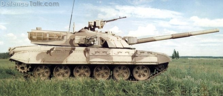

A T72höz ki van dolgozva az EuroPowerPack bele illő változata
Másodfegyverzetnek felszerelhető lenne a Lynx 30milis ABM képes gá-ja.Minta a tót T72M2.Csak én a torony bal oldalára szerelném,hogy a pk-nak maradjon hely egy komoly RCWS-nek
Kiegészitő páncélzat a tornyra és a testre.Testet ki is lehetne csempézni az RM SS-el.Az ajára felszerelni a dél afrikai aknavédő feneket.Toronyra meg egy nagyobb hatótávolságú,felülröl is védő APS-et.Kézenfekvő az Iron Fist,esetleg a török Akkord.
Amúgy is zsidó vagy török fővállalkozóra lenne szükségünk egy ilyen program megvalósitásához (én a zsidókra szavaznék)
A végeredmény kb úgy nézne ki,mint az ukrán T72E
zabytyi-t-72e-chto-obshego-u-etogo-mnogopushechnogo-tanka-i-bmpt-azovec-asuscu6l-1639960021.t.jpg
Persze bal oldalt lenne a 30milis Mauser,mig a pk-nak a GS23 helyett egy nyugati szabványú RCWS (mondjuk ABM képes 40milis agv+gp/ngp).A kiegészitő páncélzat korszerű NERA+/ERA.
Végeredmény egy elég jol használható gép lenne,szerintem.
