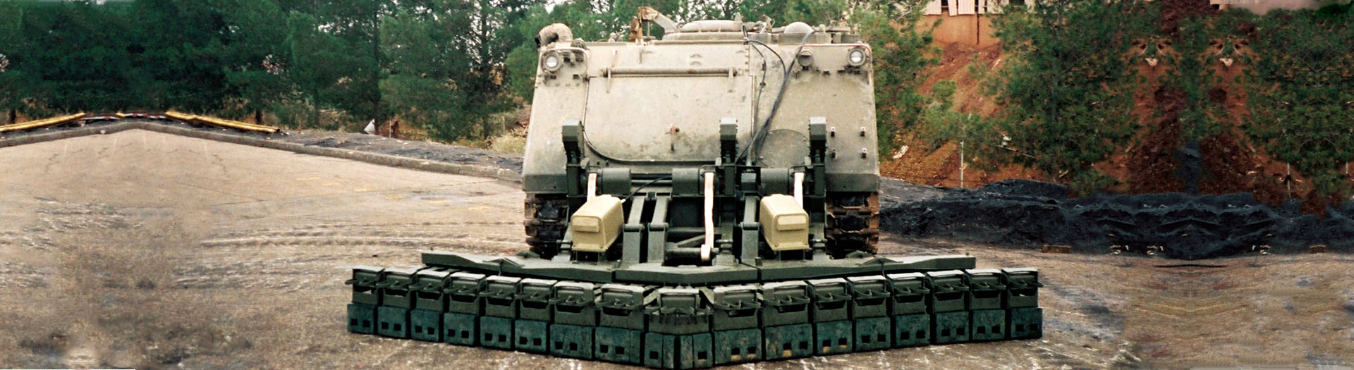

Hát ezt engedjétek el. Konkrétan ismerem az átjáró nyitó T-72 projectet. Használhatatlan és elképesztően drága lenne.
Átjárónyitó és aknamentesítő eszközt könnyen és gyorsan cserélhető olcsó eszközre kell tenni és magának az eszköznek se szabad drágának lenni.
Ukrán tapasztalat hogy amint megjelenik egy ilyen cucc azt azonnal szétlövik ezért távirányíthatónak vagy UGV-nek kell lennie. Na ezt T-72 ből nagyon nehéz lenne megcsinálni.
Ellenben az iparban használt eszközökböl ehhez képest fillérekért lehetne hatékony eszközt csinálni. Legnagyobb előnye hogy hosszútavon is van logisztikai biztosítása.
A másik nagy előnye ha nincs benne ember a gépben rengeteg súlyt lehet megtakarítani amit mindenféle önvédelmi eszközre lehet használni. Pl.: Füstképzésre hogy ne lehessen könnyen kilöni.
Gyakorlatilag kész a terv van rá, majd meglátjuk hogy mi lesz belőle.
