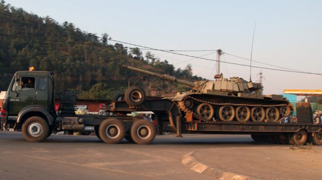

Pl Irán
Etiopia
T-72B_with_Kontakt_ERA_reactive_armour_Ukraine_Ukrainian_Defence_Industry_Military_Technology_640.jpg
Bár most gondba lehetnek vele,mert ukrán 6TD motort tettek bele.(mondjuk paki hk-ban is az van)
Elbit kisebbik programját csinálta pl Grúzia,Azerbajdzsán és India is.
Nem T72,de átfogó korszerűsités még ma is folyó mintája a török M60TM.
eredetie az IDF Sabra.Arra a szabványra a zsidók még az M48okat is átépitették.De a T55 is durván korszerűsitve lett az IDF szolgálatában,mielött lövészszállitó lett.
E6a9dXvWEAkCFmx
Amerikai hajtáslánc,izraeli elektronika,L7 löveg,Blazer ERA a 80as években.És ezek 67ben és 73ban,többnyire kilött állapotban zsákmányolt tankok voltak.....
T55M3 Vietnámban manapság.
Ahol kell a tank,ott korszerűsitenek.Különböző mélységben,de bizony korszerűsitenek.
