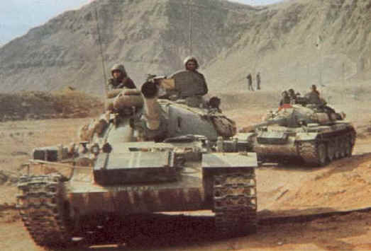

A pakiknál is asszem' vagy vmi könnyebb logisztika --mintha más típusuk is ezt használná, egyszerűbb a karbantartás-- és a nagyobb teljesítmény kettős érve lehetett a csere oka. Hegyekben harcolva kell az a plusz 200 ló...
A zsidók meg logisztikai/karbantartási okok miatt csinálták, alig erősebb a csere-motor.
...de megbízhatóbb!
