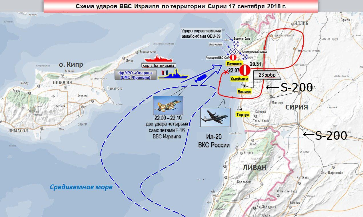

35 km-re volt a szír partoktól az Il-20. Mivel nem olvasod a biztpolt-ide is áthozom az infografikát(remélem érthető, ha oroszul is van))

Két S-200 állás van, ami aktív lehetett a támadás alatt,
az egyik Banijásztól keletre a hegyekben: 35.154163, 36.245665
a másik Homsztól délre: 34.622955, 36.760216
Nem tudom, hogy mennyire lehet bízni az infografikban, de én nem látom, hogy ez hogy jöhetett össze.
