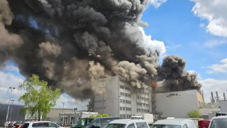

Berlinben tűz van a Diehl védelmi-ipari vállalatnál.
Az üzemben keletkezett tűz mérgező füstje ellepte Berlin egy részét.
A Diehl többek között az Ukrajnában használt Iris-T légvédelmi rendszereket gyártja.

Az IRIS-T-nek és derivátumainak; IRIS-SLM, IRIS-SLX lőttek...
Ebből az is következik, hogy már fizikailag is lehetetlen, hogy az IRIS-SLX legyen az ABM megoldásunk.
A cég nyilatkozatai szerint a légvédelmi rendszerek gyártását nem az érintett egységben végzik, a tűzeset nem befolyásolja azt. A képeken is inkább irodaépületnek néz ki.
A BILD szerint abbahagytak az oltást mert szennyezett víz kerül a szennyvizrendszerbe.
Mondjuk ha "csak" az irodaepulet ég az is szinte katasztrofa. Gyakorlatilag a kéz helyett a fej ég. Iratraktarak, szervertermek stb...
P
Milyen anyagok lehetnek ott?

Mondani sok mindent lehet. Teljesen mindegy, hogy milyen épület volt, biztosan szükség volt rá, ráadásul valami olyasmi volt benne, ami elég veszélyes a környezetre. Mondjuk a rakéta hajtóművek valamilyen üzemanyaga.
Semmi sincs mar kizarolag lokalban minimum 10-15 éve. Az ilyesmit mar 20+ eve is hibatlanul túléltük az informatikában, mindössze az RTO meg RPO celoknak megfelelő backup/DR policyt ill. infrat kellett fenntartani. Aztán jött a cloud, és először csak a kisebb, de napi többszöri mentések, snapshotok stb mentek oda, majd ahogy estek az árak ill. gyorsult a savszel ugy lasan minden átkerült. (Nem vedelmi cégeknél meg már leggyakrabban nincs is lokalban szinte semmi server vagy storage évek óta).
