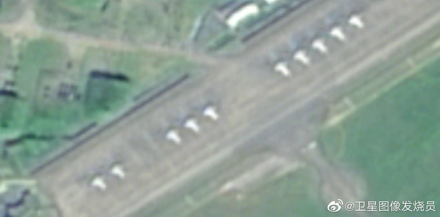

Are dozens of newly-built J-20s about to be handed over to the north
20-jpg.678129
Mackensen
2010. május 3.
21 974
15 715
Északi katonai körzet.
Reactions: endre and Roni
17 418
21 159
Azt hogy nehéz elhinni neki hogy több széria j-20 van mint pakfa proto az az ő baja :confused:
