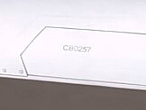

Az év elején 200 (210? ) j-20 írtak most az írják hogy ez a 260-dik gép ! Mivel félévnél járnunk az év végéig jön még 60 gép ezzel elérve a 300+ mennyiséget ami valóban igazolná hogy évi 120 db lett a gyártás ! o_O
