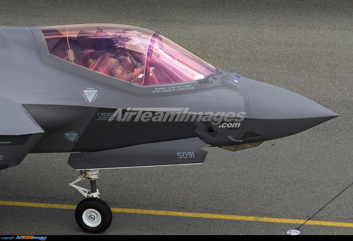

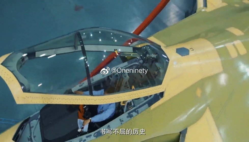

Mi a különbségaz egybeüveg (F-22), ez a pántos megoldás, vagy a kettéosztott (pl Szu-57), stb tetők között? Azt vágom, hogy ami hátra nyílik, azt egybe robbantják le katapultáláskor, ami előre azon keresztűllövik a pilótát, de nincs erre egy legjobb megoldás, ami ideális lenne? Pl az F-22-be hogy nincs egy nagy fém pánt keresztbe, el tudom képzelni, hogy segít az RCS értékeken, de az F-35-be hozza képest mégis pont fordítva csinálták, másik irányba is nyílik, pánt is van, hátrafele egy hosszanti másik merevítés vagy robbantó csík is, a Szu-57 megint teljesen eltér, de még a J-20 és J-31 sem sikerűlt, hogy egyforma kabintetőt készítsen. Miért nem mentek el egy irányba a repülőgép-gyártók ennél a viszonylag egyszerű részegységnél?
Fontos kulönbseg, hogy az F-35-ben a canopy merevitese a bevonatos uveg alatt van, igy szerintem kevesebbet art az RCS-nek. Tovabba egyreszes, igy nincs a kabintetön egy illesztesi res ahol femfeluletek talalkoznak.
A Szu-57-nek a kabinteteje (is) generacios elmaradasban van.
Reactions: Nagy Csaba
egyebkent az oroszok is kuzdenek a kabintetövel, egy korabbi, 2019-es cikk, hogy az uvegre felvitt bevonaton dolgoznak:
Szerintuk meglepöen sok mulik a kabintetön: (a bevonat hasznalata) "doubles radar wave absorption and reduces the aircraft cockpit’s radar signature by 30%"
Valoszinuleg modernebb szerkezetu kabintetövel meg elörebb lennenek.
A Szu-27-nél is az üveg alatt van a merevítés, ami nem egy mai darab, mégis meg tudták azon csinálni, uh ha a Szu-57-re olyant akartak volna, akkor olyant raknak, mert valószínűleg le tudják gyártani. Ez a generációs elmaradás meg a Szu-57 szidása lehet nagyon trendi, de inkább valós mérnöki meg hadászati megközelítésre voltam kiváncsi.
hat nem tudom, a Szu-27 peldadat hogy erted, de en itt:
egy teljesen hagyomanyos, ketreszes kabintetöt latok
