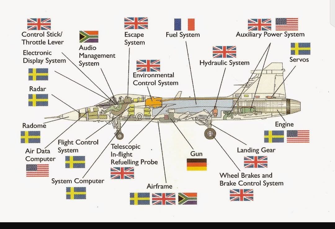

Trump trollkodó kül- és kereskedelmi politikája áldás lehet a SAAB-nak - ha csak az amcsik nem fúrják meg ezeket az üzleteket. A hajtó mi is amerikai sok minden más mellett...
14 584
72 753
hááát C/D nem hiszem, de ha van komoly export igény és az amcsi betartanak akkor talán az E/F-et átállítják arra.
Bár Gripennél nem csak a hajtómű amerikai hanem sok minden más is.
