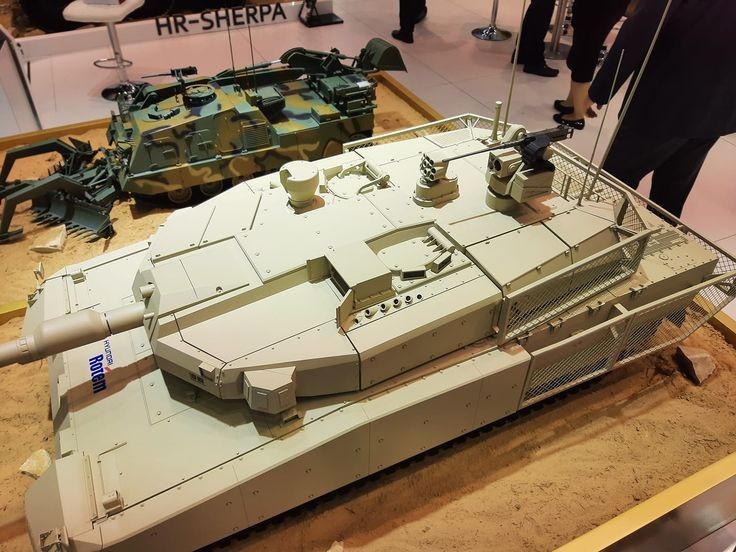

Amit Lengyelek most vesznek annak a köv 30évben meg kell állnia. Az ellenfél pedig a T14, drónok, ATGMek. Azzal kell min pariban lennie, elhárítania. K2 az alap erre rakják össze a K2PLt. Kell a páncél.
Mondjuk erős a gyanum, hogy elöbb lesz 500db K2PL mint 500db T14 annak ellenére, hogy fél éve még azt se tudtuk, hogy lesz K2PL.

A k2pl-t 2 éve ajánlgatják a koeraiak.

Ez a jelenlegi korszakra volt jellemzo. Ha tenyleg visszater a hideghaborus tempo akkor van esely, hogy 10-evente valami modositas mindig jon. Valakinel uj tipus is akar. Aki siet (mert miert ne tenne) annak a jelenlegi szint jut.
Minden bizonnyal úgy. De ha meghibásodik a toronymozgató elektronika-mechanika, akár egy találattól és esetleg még ki is gyullad ez-az a toronyban, akkor szegény tankvezető kijutási és adott esetben túlélési esélyei igencsak redukálódnak...
Múltkor volt erről szó Leo2A7+ kapcsán is. Az agyonpáncélozás miatt ott is a búvónyilás már bukó.
Ergo leggyakrabban a torony tetején szállnak be a másik nyilások valamelyikén.
Úgy tudom, (de nem biztos) mintha lenne, egy vészhelyzeti átbujó a legénységi kűzdőtér felé. Az abramsnál szerintem van, a töltőkezelő oldalára vezet.
Ebből is látszik, hogy nagyon a határon van már a hagyományos, emberes tornyos tankok páncélozhatósága.
Van, de ahhoz is megfelelő szögben kell állnia a toronynak, hogy az használható legyen, ha meg, mint írtam, egy találattól nagyon roncsolódik, avagy akár égni kezd a torony küzdőtere, akkor arra sem juthat ki.
Van a popesza alatt egy búvó és át is tud mászni a toronyba ha kell.
20 723
67 479
No igen, de mióta tényleg komolyabban rágyúrtak az akna/IED-védelemre a tankoknál (mint az A7+ esetében is), mintha az rémlene, hogy megszüntették azt a nyílást. Akkor ezek szerint mégsem?
Én is úgy tudom, hogy IED védelem miatt "befalazták" ezeket.
IED miatt biztosan nem, mert nincs az az IED ami felnyitja a 30-50mm vastag haslemezt.
Ami 70 tonnát így megemel az nem 10kg TNT, vagy annak megfeleltethető bármilyen más robbanóanyag.
Az aknavédelem az más kérdés, de amiatt meg nem kell, mert a harckocsielleni aknák vagy ütőtányérosak, vagy HEAT-ek.

Minden harckocsiban van a haspáncélon egy vészkijárat.
Hát srácok, egyelőre nem győztetek meg.
Az Abrams-es videóhoz meg, az Abrams-en eleve nincs a haspáncélon semmilyen kijárat, erről akár meg is lehet győződni ebben a videóban a 17. perctől:
Szóval emiatt erősebb is lehet a haspáncélja, mint egy, a hasán kijárattal rendelkező tanké. Ráadásul az is lehet, mert a videóból számomra nem derül ki, hogy egy TUSK modifikációs tankról van szó az IED-s videóban, az a modifikáció meg többek között egy extra haspáncélból áll, ami ráadásul, pont az IED-k miatt, még íves is.
Mit gyengítene egy ajtó a haspáncélon? Az nem keszül vékonyabb lemezből és nem 1200-at írunk, hogy a fal leggyengébb pontja az ajtó legyen.
