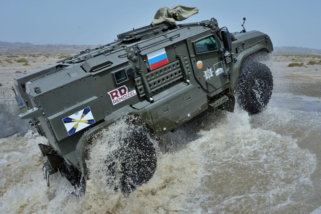

KAMAZ 63968 "Tajfun-К" (új fejlesztés) A képen az egyik prototípus.

A nyugati esztelen szankciok vesztese. Az orosz hadsereg nem fogja rendszeresíteni a jármuvet ,mivel amerikai Cummins motor és automata sebválto, izraeli Plasan Sasa páncél és egyéb kulfoldi alkatrészek találhatók benne. Pedig a VDV-t nagyon érdekelte a Kamaz MRAP.
