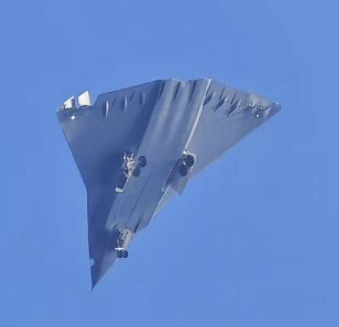

Egy repülőmérnök véleménye jó lenne. Az pl tisztán látszik, hogy a csűrők nagyon tagoltak, szárnyanként elvileg 5 db, ha jól látom, amikből a külső kettő biztos, hogy két irányba szétnyílik (mint pl a Szu-25, vagy az A-6-nál volt).
Elvileg 3 hajtómű, tippre ez alapján a két szélsőt táplálja talán a két alsó beömlő, a középsőt a felső?
Ki tudja, hogy vektorálhatóak esetleg a hajtóművek (akár a 3-ból 2?). Plusz a fbw sok mindent meg tud oldani. Én nem írnám le a manőverező képeségét @nyugger , de valószínüleg nem F-22/Szu-57 szinten gyúrtak rá.

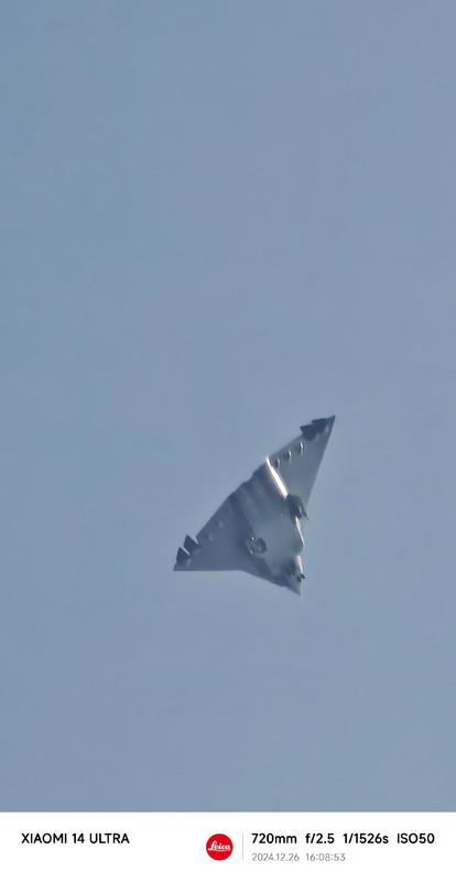

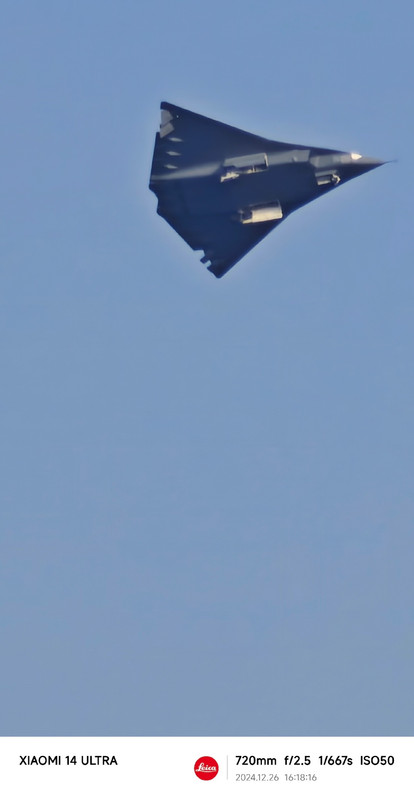

Úgy látom a nagy a Chengdu gépe, de van egy kicsi is a Shenyangé:

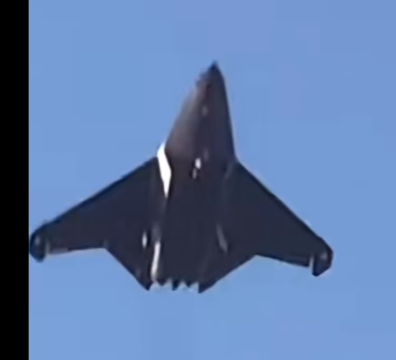

Újabb képeken látszik, hogy azok a szarnyvegeken nem szétnyílnak, hanem mintha kifordúlnának...
Én némileg azt is furcsállom, hogy pl évekig a j35 esetén max néhány gyenge minőségű felvétel ha kikerült, ezt meg fotózza aki arra jár, és tele a net a képekkel..
Sz@r kép, de itt olyan, mintha szétnyílna:
