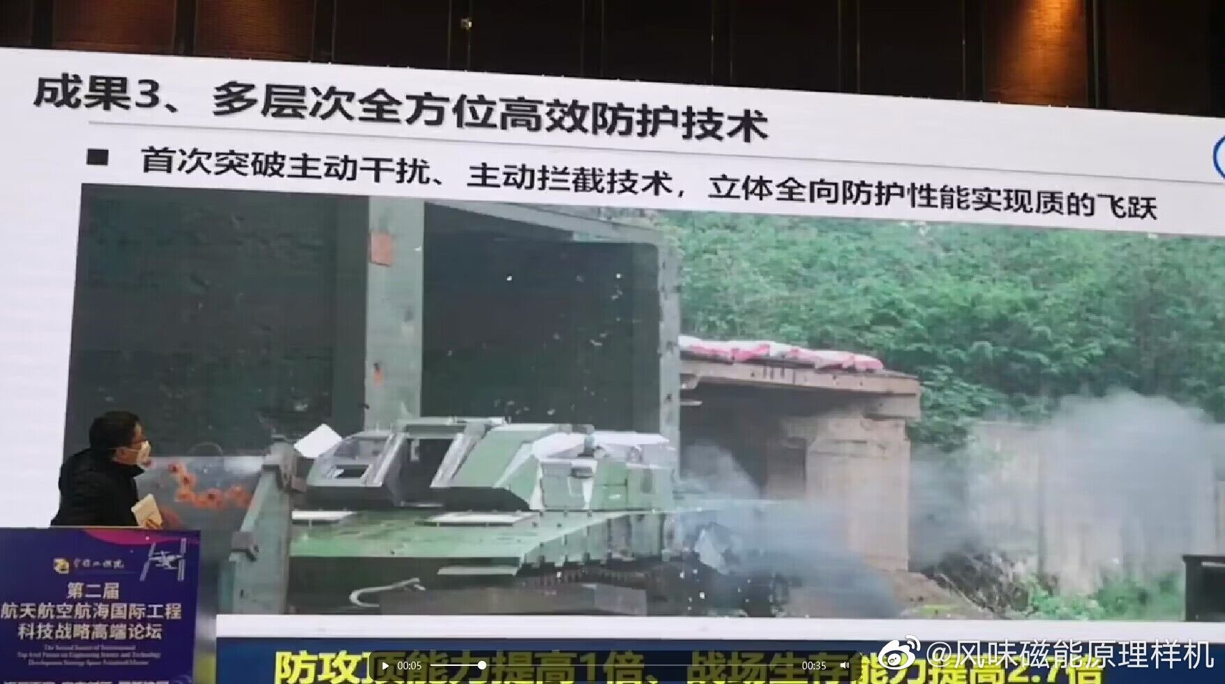

És most jön egy másik érdekesség. Kína fasorban se volt technológia terén, ezért a világból pénzért vásárolt technológiákat , elsősorban Izraelből és a szovjetunióból. Ezt eddig is tudtuk. Szintén tudtuk, hogy a J-10-es az a Lavin alapul, ahogyan a drón és IR rakétáik is mind izraeli licenc alapúak.
Amit nem tudtam, hogy a harckocsi fejlesztéshez is kaptak egy komoly segítséget. A sima Merkava III-as elég sok technológiai elemét, eladták kínának!
Szóval esélyes, hogy a T-55/72 összvér kínai tankokban az ERA/NERA technológia az bizony izraeli alapokon nyugszik.
Sajnos nem tudok kínaiul, de bele futottam egy ilyenbe (a csak szöveges részeket nem rakom be):
1480064193_(951).thumb.png.c702a7cb7bf5d3d9e719b75a709439f2.png.e472ac86a37a84e9cf5e1b39b2dda19c.png
1893250978_(493).thumb.png.fcce101005410550c3986d07fed9768e.png.66f0ac2b3de371b6b40a7aad330829d6.png
1216581552_(487).thumb.png.a3267021fe11bf6379c67d053949477a.png.787e5e38df3e4e958af57683d5eec24e.png
Szóval annak a technológiája, amit a Type-96-nál látunk, hogy hogyan lehet kompozitot ráépíteni az öntött toronyra hát (ki hitte volna...) de nem kínai fejlesztés, hanem Izraeli. Csak meg lett vásárolva ez is.
Eléggé köztudott dolog. Tanulmányozták a Merkavát is annó, olyannyira, hogy két versengő iskola alakult ki: az egyik egy radikálisan új tankot akart Merkavára alapozva, míg a másik egy tradicionálisabb kevesebb technológiai rizikót tartalmazó vonalat eröltetett T-72 alapon. Ez utóbbi győzött.
De egy rakás kínai fegyver esetében hasonló versenyeztetés zajlott TAB-77 vs VAB stb
