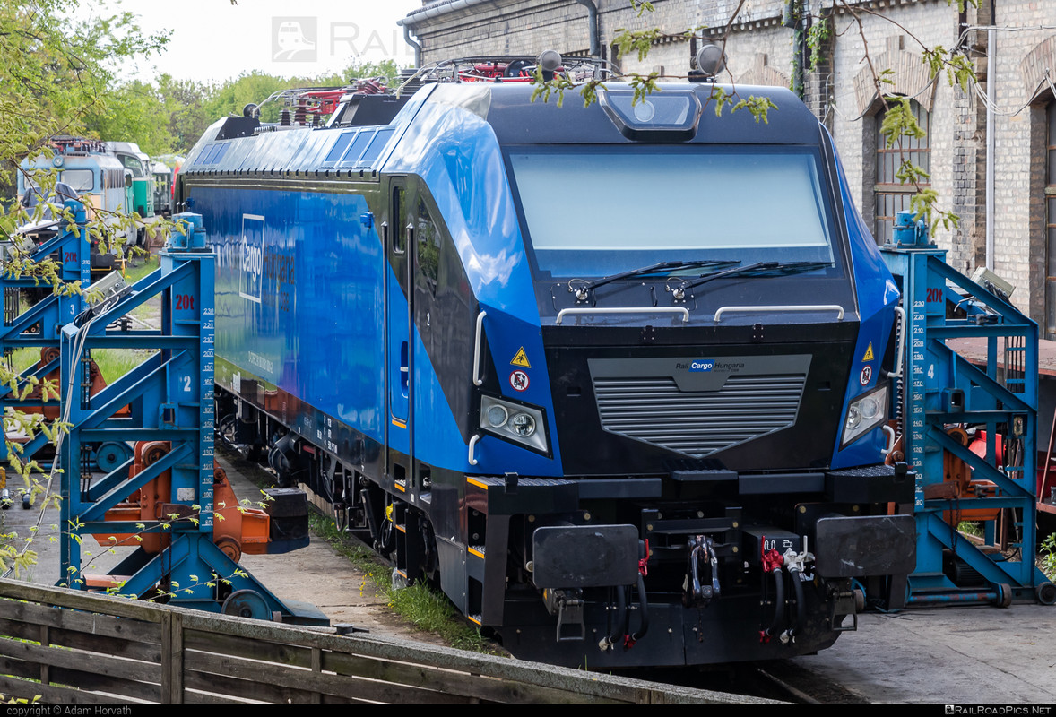

Ami az rail Cargonak van az May 140-el tud menni amiről te beszélsz az még csak a rajzasztalon létezik

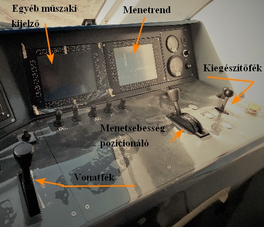

Na ja! Ugye nem baj hogy felnagyítom a vezetőállás képét!
Mint látható a sebesség 200Km/h, az EVM-160 ->Km/h pedig a vonatbefolyásoló berendezés felső határértéke amit tud kezelni! Ugye nem baj! :cool:
Ez a kép pedig a Cargo egyik telephelyén készült! S nem tervrajz, szerintem! :rolleyes:

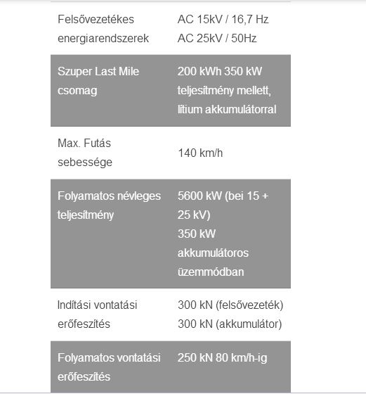

Ami az RCH-nak készült az max 140-el mehet a gyártó szerint...
Max. Running Speed140 km/h
itt van ami 230-al tudna menni, de ilyet még nem rendelt senki sem, szóval nem is gyártottak

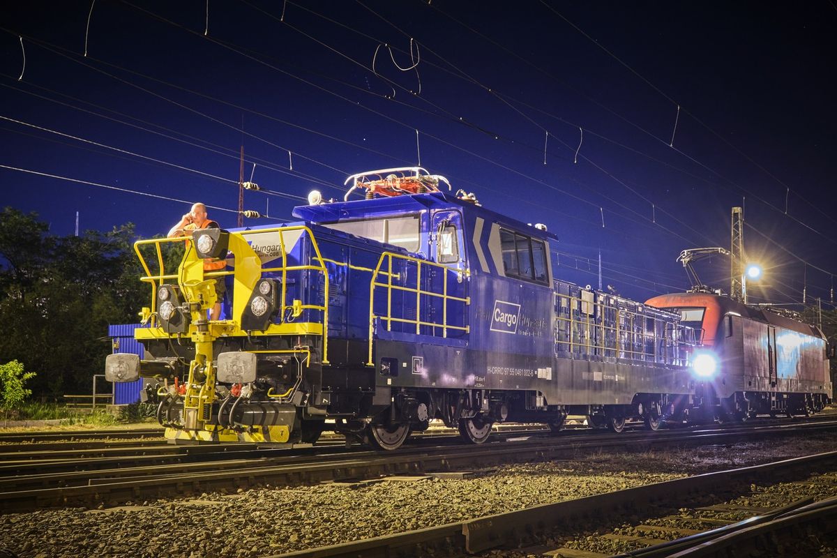

Ez igaz is! Ám ez egy másik mozdony, ami tolatási munkákhoz is használható. Mint ahogy azt a szöveg is leírja.
"A Rail Cargo Hungaria (RCH) Multi-System elektromos mozdonyai lesznek az első teherszállításra optimalizált E-mozdonyok Európában. Tolatómozdonyként üzemeltethető nem villamosított hálózatokban, például állomásokon, kikötőkben és teherpályaudvarokon a „Super Last Mile”-vel.
A zöld lítium akkumulátoros tápcsomag elkerülheti az üzemanyag-pazarlást és a levegőszennyezést.
Tehát te erre hivatkoztál: Ám mint olvasható az adatlapjából ebben a gépben a hálózati feszültségen kívül, akkumulátorok szolgáltatják az energiát olyan helyeken ahol nincs felső-vezetéki feszültségi lehetőség!
Ez lehet iparvágányi, üzemi beállítások, kisebb mellékvonali kiruccanások (egy két állomás)!
Ezt a Cargo úgy oldja meg hogy két mozdonnyal közlekedik, ám így is még egyelőre kis hazánkban kényelmesen kitudja használni a gépet! S mikor melyiket kell használni azzal közlekedik. Mint itt az adatlap alján olvashatod hogy akkumulátoros folyamatos vontatás esetében csak 80km/h sebességgel lehet csak közlekedni a géppel. S ez a gép viszont: Ez a gép lesz!
Két áramnemű tolatós s akkus! Ennyi a különbség csak! Na meg a kinézete!

Nem, ahhoz nem is írnak semmit sem, hogy mennyivel mehet max:
A bisonban is van egy kis akkucsomag, hogy az iparvágnyokra be tudjon menni és ne kelljen hozzá egy dízel gép.
"Az ünnepélyes keretek között bemutatott négytengelyes vontatómozdony névleges teljesítménye 5600 kW, tömege közel 90 tonna, az elinduláskor 300 kN-t ad le, és akár 120 km/órás sebességgel vontathat majd szerelvényeket. A technológia előnyei akkor mutatkoznak meg igazán, amikor a vonat felsővezetékkel nem rendelkező szakaszon továbbít kocsikat. Ilyenkor a mozdony az energiát a Last Mile Power Package akkumulátoraiból nyeri, amely megoldásra például az iparvágányok jelentős részénél is szükség van."
Forrás: https://rch.railcargo.com/hu/news/e...ara-kifejlesztett-elso-villany-hibrid-mozdony

A személyforgalmi Bisonból nem azért rendeltek a vasúti cégek mert "nem jó" hanem azért mert még mindig nincsen honosítva,engedélyeztetve az europai vasúti hàlozatra..... eddig még nem találtak egy hülyét aki részben ennek a költségeit il logisztikai hátterét beválalja...
Ne haragudj ha a Cargónál már fut a gép, akkor szerinted nincs honosítva? Egyedül a vonatbefolyásolóval szarakodhattak, ami szükséges a futási engedélyhez!
Azt meg itt mutatja hogy meg van 160km/h. mivel az EU-ban ez a trendi, alap! Mivel az EU-ban a tehervonatok szaladgálnak 120-al, ami nálunk a személyszállító vonatok sebessége! Erről csak ennyit óhajtok mondani.
Bizony, gyerekként én is nézegettem, hogy mi van egy autó kilóméter órájába írva, mert akkor még azt hittem, hogy az azt jelenti, hogy annyival tud menni.. azóta sajnos felnőttem :)
Ha jól emlékszem pl a Polszkiba 140km/h volt írva.
