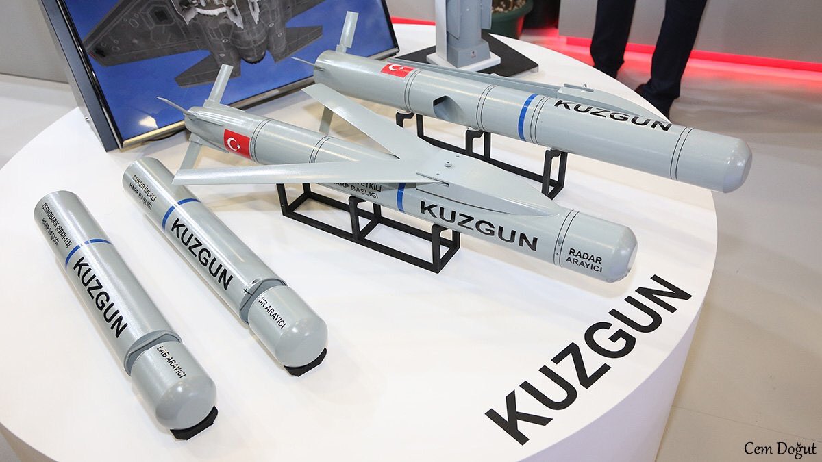

Kuzgun(holló) moduláris irányított bomba
A török Tübitak Sage fejlesztése. Többféle légi, szárazföldi és vízi platformról indítható. Moduláris, tehát sokféle konfigot lehet összeállítani különböző harci résszel, irányító fejjel, szárnyakkal, hajtóművel vagy anélkül.
  • tömeg: 100kg
  • hossz: 1800mm
  • harci rész: 25-60kg, lehet repesz-romboló, termobarikus, kumulatív
  • irányítás módja: INS plusz GPS, mmW radaros vagy IIR. Kétirányú datalink.
  • pontosság 1-10m CEP, irányítás módjától függően
  • max. hatótáv 110km levegőből 0,9M sebességgel indítva. Magasság adatot nem találtam hozzá.

Ez egy új generációs termékcsalád, amely robbanófej, hatótávolság és irányítási módszer szempontjából moduláris, alacsony költségű, többféle felhasználásra alkalmas, nagy ütési pontosságú és alacsony oldalsebzésű, hogy kielégítse a taktikai irányított lőszerek szükségességét.
A Tübitak-Sage különböző platformokon való használatra tervezett Kuzgun-t szárazföldi akkumulátorokról, hajókról és légplatformokról lehet kirúgni.
A Kuzgun használható katonai egységek, könnyű páncélozott járművek, mozgó célpontok, katonai táborok, mozgó felszíni célpontok és menedékek ellen. A Kuzgun lőszer, amely több lövéses funkcióval rendelkezik, képes mozogni.
A Kuzgun általános jellemzői:
  • Moduláris robbanófej (részecskés, termobárikus, általános célú, áthatoló robbanófejek)
  • GPS, INS útmutatási lehetőségek
  • Nagy érzékenység és alacsony felületi sérülés
  • Az alacsony üzemeltetési költség irányításként és robbanófejként a művelet típusától függően határozható meg
  • Nagy robbanófej hatékonyság
  • Moduláris szárny opció (közös alapterület lengő szárnyhoz/rögzített szárnyhoz, hajtó/nem hajtott változatok a működési tartomány követelményétől függően)
  • GPS független irányítási lehetőségek (INS és LAB, A-INS és infravörös kereső, adatkapcsolat, mmW radar)
  • Többszörös szállítás és ejtés
Kuzgun használati forgatókönyvek
Technikai specifikációk
A használt repülőgép típusaMMU, F-4E/2020, Hürjet, Hürkuş, Különféle UAV-k
Küldetés típusaLevegő-föld, föld-föld, levegő felett-víz
Útmutató típusaINS, INS/GPS (közös felület és egyszerű integráció LAB és IIR esetén)
Használt robbanófejSpeciális kialakítás 25-60 kg (a fej típusától függően)
Hatótávolság40-60NM (74-111 km) 0,9 millió lemorzsolódási sebességhez 40 000 f magasságban
Eltérés a céltól<1-10 m (CEP) (a kereső és az irányítás típusától függően)
Hit Angle10 ° -90 °
Használt célok
  • Terjesztési célok, részecske robbanófej és személyzet - könnyű páncélozott elemek (részecske robbanófej)
  • Rögzített légvédelmi elemek (részecske robbanófej)
  • Ipari létesítmények (fúrás vagy általános célú robbanófej)
  • Katonai épületek (Piercing Warhead)
  • Beágyazott célpontok (Piercing Warhead)
  • Barlangok (piercing vagy termobár robbanófej)
  • Mozgó célpontok (lézeres kereső és részecske robbanófej)
Súly100 kg
Méret1800 mm
HatótávolságKUZGUN-SS (Szabadon lebegő) = 110
KUZGUN-TjM (Turbojet Motor) = 245
KUZGUN-KY (Szilárd tüzelőanyag) = ?

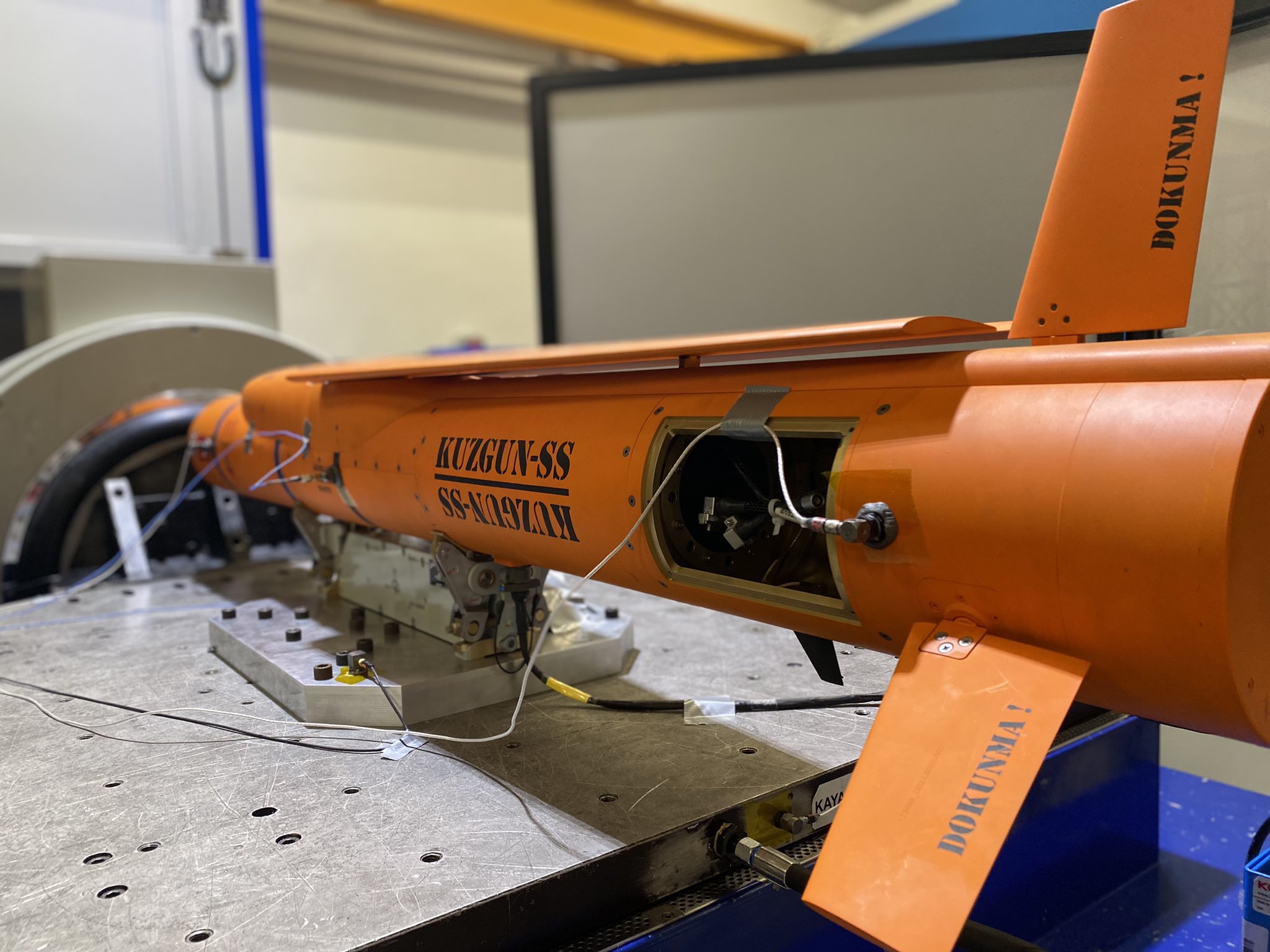

  • A KUZGUN irányított moduláris lőszercsaláddal egy olyan moduláris lőszercsalád kifejlesztését tűzte ki célul, amelyet mind az UCAV-ok, mind a harci repülőgépek használhatnak, célja, hogy költséghatékony és moduláris legyen a hatótávolság és a robbanófej-opciók tekintetében (indítható innen: szárazföldi, felszíni és légi platformok).
  • A TÜBİTAK SAGE félaktív lézerkeresőjének továbbfejlesztett változata, CAMGÖZ a KUZGUN-on. A keresőfej azonban az elvégzendő művelet típusának megfelelően megváltoztatható.
  • A KUZGUN család első tagja, a KUZGUN-SS a Freefall siklóváltozat, amelyet az idén tesztelnek UCAV platformról.
  • A CAMGÖZ Laser Seeker családban van egy 178 mm átmérőjű, kétmódú modell is, CG-178 kódolással, félig aktív lézeres és IIR módokkal. Amint a Dual-Mode fej megerősítést nyert, 180 mm-es KUZGUN változatban lesz elérhető.
  • A TÜBİTAK SAGE még dolgozik a Millimeter Wave (MMW) radarkeresőn a KUZGUN-KY változatban. Az MMW kereső kritikus a tengeri rendszerek és a felszíni küldetések számára.
  • A TÜBİTAK SAGE jelenleg két üzemmódú keresőn, valamint egy egymódú keresőn dolgozik, ahol csak MMW-t használnak szükség szerint. Szükség esetén a két üzemmódú fej és az MMW kombinálható.
  • Jelenleg a KUZGUN-TJ turboreaktív motor tesztjei folytatódnak. A KUZGUN-SS változat után a KUZGUN-TJ tüzelési tesztjei akkor kezdődnek, amikor befejeződött.
  • Az új generációs 100 kg -os KUZGUN vezetett moduláris lőszercsaládban integrált RF adatkapcsolat található. Az adatkapcsolat kétirányú és titkosított. Ily módon, ha az IIR keresőfej csatlakoztatva van, az adatkapcsolaton keresztül továbbítja a képet, és ember-a-hurokban képességet szerez.
  • A KUZGUN-SS változat hatótávolsága legalább 40 km 20 000 láb magassággal és 0,2 Mach sebességgel, míg a KUZGUN-TJ hatótávolsága 150 km ugyanabban a repülési keretben. Az első teszteket tartománytesztként kell elvégezni. Célja, hogy elérje a 250 km-t, mintegy 40 000 láb magassággal és 0,9 Mach sebességgel, ha a harci repülőgépből indítják, mert a KUZGUN-TJ komoly siklási képessége közel 100 km. A számítások szerint 250 km -t lehet elérni motorral.
  • Amikor lassan mozgó UCAV-ról tüzel, a KUZGUN-TJ beindítja a motort, „üresjáratba” (üresjáratba) állítja és elindítja. A harci repülőgépekben, ahol nagyobb a sebesség, a motort az indítás után indítják el.
  • A KUZGUN-KY szárazföldön indított, szilárd tüzelőanyagú motorral rendelkező változatának hatótávolsága akár 40 km is lehet. A KUZGUN-KY tengeri helikopterekben, például az SH-70-ben is használható. Egy tengeri helikopterre 8 rakéta szerelhető.
  • A KUZGUN-KY, amelyet 2022-ben terveznek kipróbálni, 25 és 65 méter közötti lövegcsónakokban is használható a haditengerészetnél. Ily módon fontos képességeket lehet megszerezni a part menti célpontok és a közeli szárazföldi célpontok számára az ágyús csónakok számára. A KUZGUN-KY esetében egy olyan koncepciót is javasoltak, amely tűz és felejts módban használható a SİDA-n (Armed Unmanned Marine Vehicle).
  • A KUZGUN-KY átlagos sebessége körülbelül 1,5 Mach lesz. A rakétamotor tervezése korlátozott az adatkapcsolat és a navigáció/GPS korlátozásai miatt. A hatótávolság elérése érdekében a motor lassan ég, és a repülés nagy részében nem haladja meg a 1,5 Mach -os határt.
