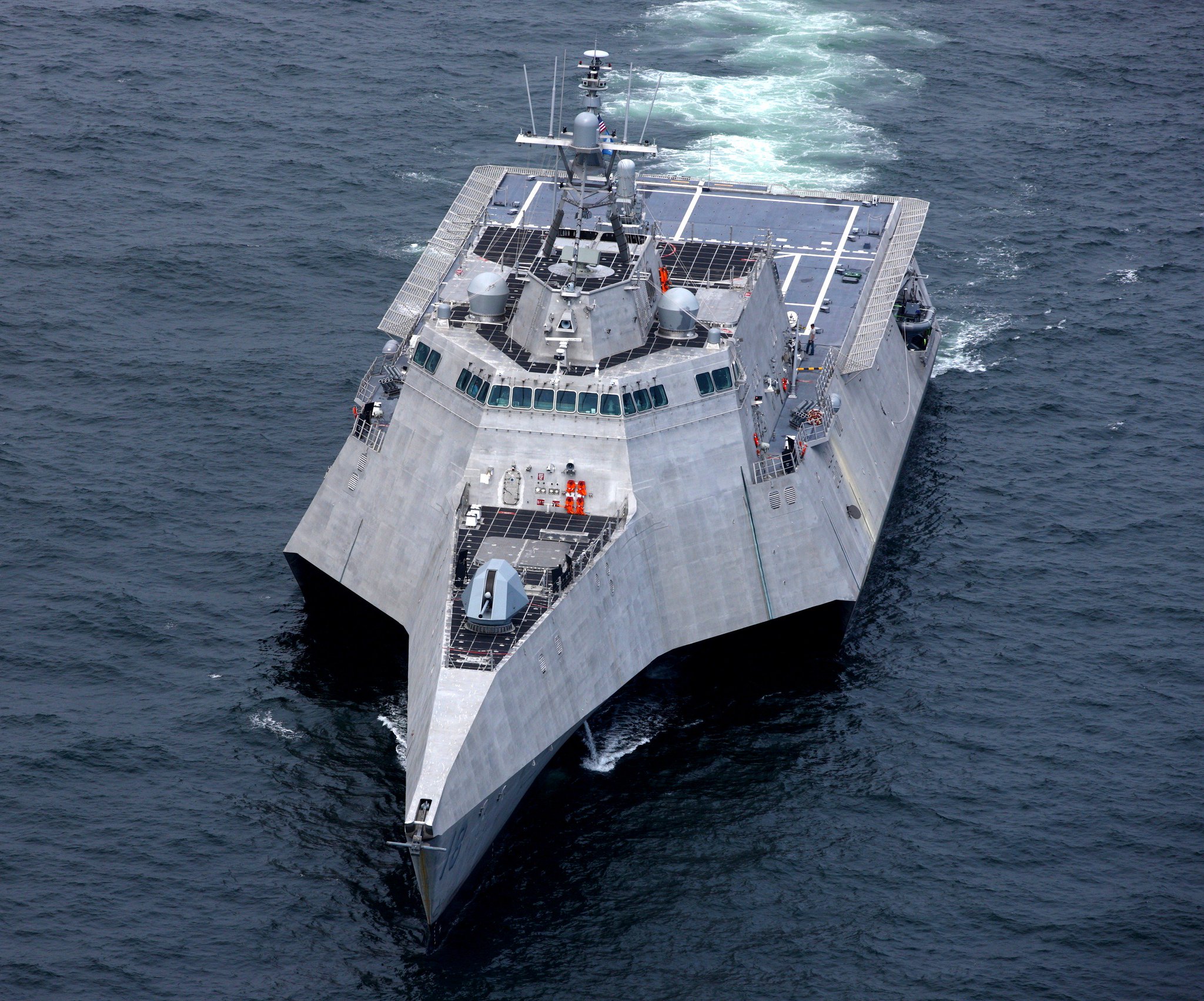

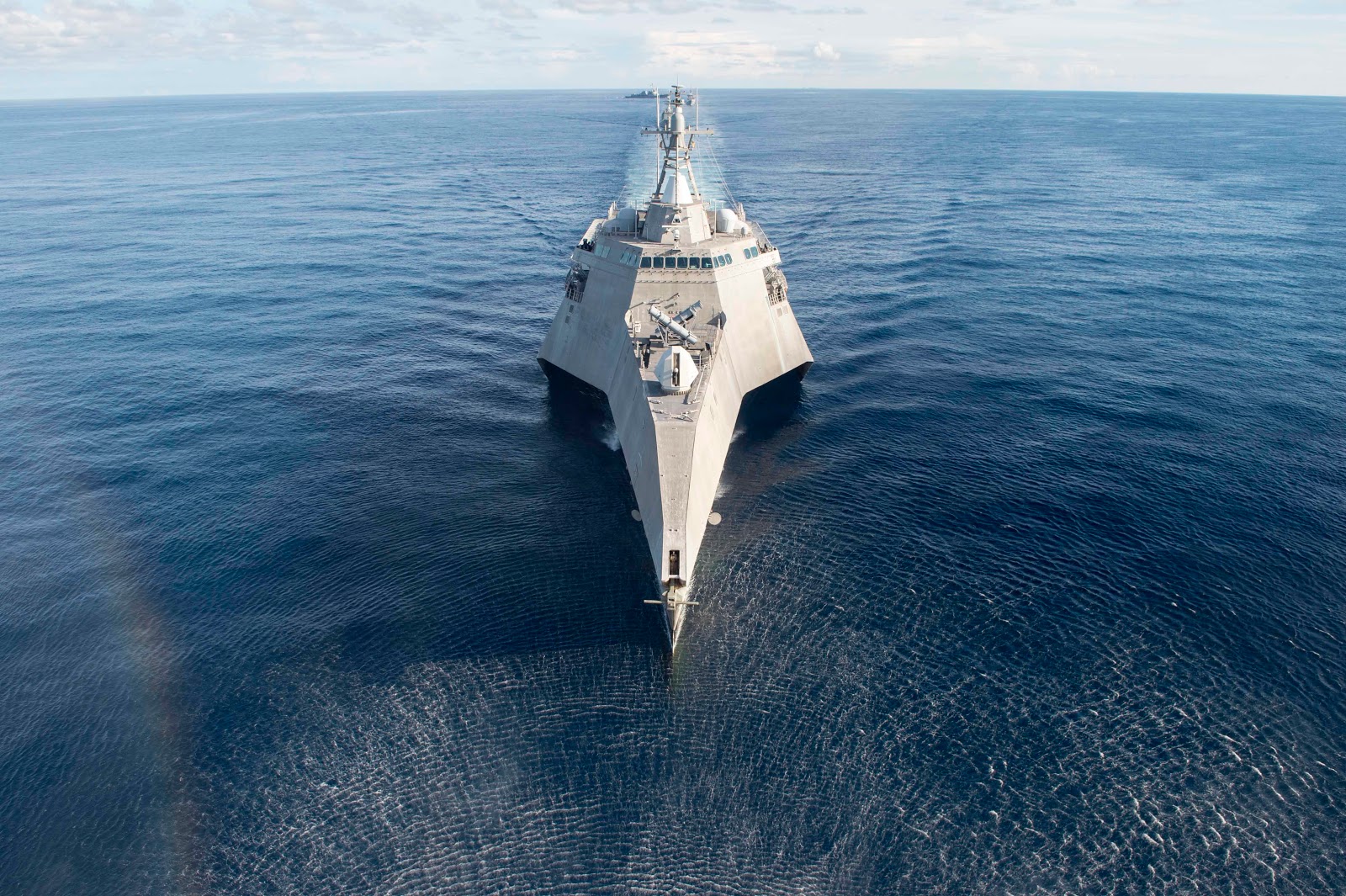

Mi a helyzet a túlélőképeséggel? Gondolom a 3 részes test szekcionálva van, ha oldalba csapja egy Penguin akkor is jó eséllyel felszínen marad... vagy nem....
Nézd meg ezt a képet:
Meg tudod mutatni, hogy a két oldalsó test mitől véd? :)
A felépítmény a felszín felett egy tömb, tehát ott semmi extra védelmet nem tud nyújtani a trimarán kialakítás.
mondjuk a fogyasztás csökkenésen meglepődtem, azt gondolnám hogy valamivel nagyobb a súrlodása hiszen nagyobb felületen érintkezik a vizzel, és igy nő a fogyasztás.... de nem.
Ismét nézd meg a fenti képet - nem feltetétlenül igaz a nagyobb felület, ráadásul a víz alá merülő testek magasabb hossz:szélsesség aránnyal rendelkeznek, más szóval vékonyabbak arányaiban, márpedig a vízbe merülő test ellenállásánál az egyik legfontosabb tényező ez.
Ha egy hajo elleni rakéta olyan rést üt a pajzson a vizfelszin közelében hogy abbol süllyedés lenne.... erre gondoltam igazábol. A képet elnézve ha a hátsó traktust nézzük akkor ez a véleményem fenntartom.. nem a testet ért találatra gondoltam, de köszi a képet okosabb lettem....
