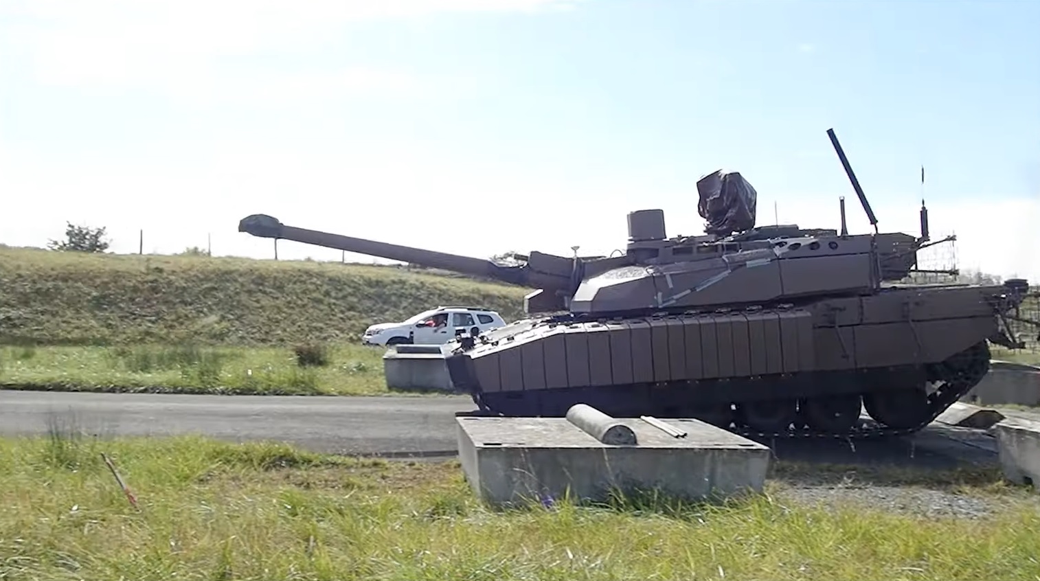

A Leclerc XXI torony oldalpáncél blokja meg konkrétan ismert:
Ballról jobbra:
Nagyszilárdságú acél toronyszerkezett, laminált titán-wolfram hátlap, kerámia+műanyag laminált blokk acél keretben (AMAP, szóval valószínűleg szílícium karbid), utána lefúvópaneles robbanó reaktív páncélzat.
Elég komoly cucc.
Az S1 páncélzatáról úgy tudom, hogy perforált ultranagyszilárdságú acéllemezek , köztük PU kitöltő anyag, első és a hátsó részén a blokknak pedig MEXAS kerámia csempék vannak az acél lemezek között.
Ballról jobbra:
Elég komoly cucc.

Az S2 esetén ők azt állítják, hogy szemből a fő páncél elemeken képes ellenállni az OFL F1-nek (DM43) 2000 méterről, ami kb. 550-600 mm RHA közötti páncélérték. Ha megnézed a blokkok LOS (valós) "Vastagságát" és elfogadod az ő állításukat akkor kb. az jön le, hogy a blokkok valós vastagsága kinetikus védelemben kb. megfeleltethető az RHA értéküknek.
Ami annyira nem meglepő, hiszen nagyrészt perforált ultranagyszilárdságú acéllemezekből áll a páncél.
A körkörös védelmet ők a 2A46-os 30 mm-s gépágyú ellen adták meg, ami egy tök normális dolog.
Ami érdekes, hogy állításuk szerint már az S1 küzdőtere is 100%-ban védett volt a hagyományos RPG-7-esekkel szemben.
A kép alapján meg én állítom, hogy a Leclerc XXI tornyának oldal védelme ennél sokszorta magasabb.
