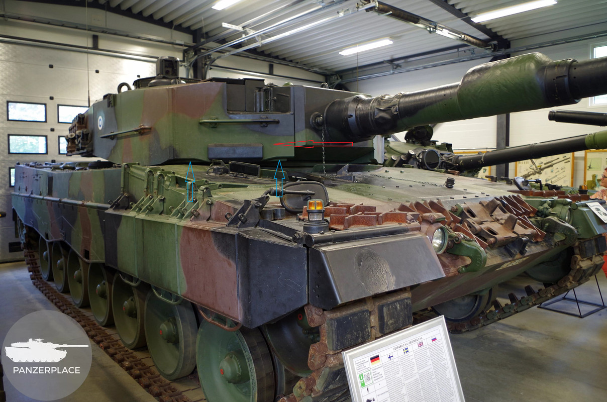

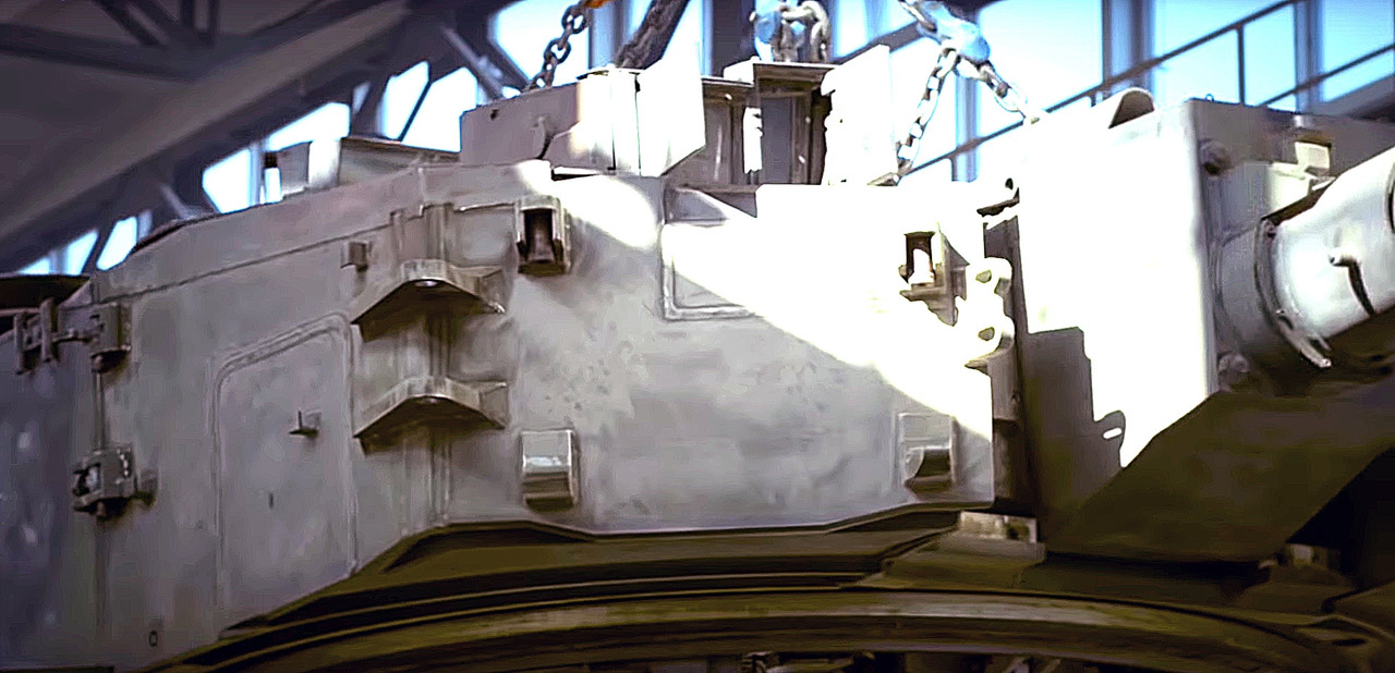

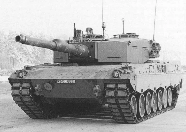

Hogy jöhetett ki az centis bácsinak a kétszer 60mm? Úgy, hogy ő széria Leopard 2-mért meg ami a toronyfront külső (és valószínűleg belső) részén is van még egy acéllemez amivel senki sem számol:
A + acéllemez amiről beszélek piros nyíllal van jelölve és valószínűleg a mögötte lévő más formájú acéllemezzel együtt jött ki a mérős bácsinak a 60mm és valószínűleg ugyanez a duplikálás van a hátsó lemez esetében is. A kérdés már csak az, hogy a lenti képen zölddel jelzett lemez a fenti képen kékkel vagy a pirossal jelzett lemeznek felel meg:
Itt egy kép az AV-ról, nagyon jól látszik, hogy nyoma sincs annak a lemezduplikációnak ami a széria gépeken megtalálható:
Ez pedig az egyik első szériagyártott Leopard 2 ami legördült a gyártósorról, ezen is megfigyelhető a dupla lemez:
Most ugye nem azt mondod nekünk, hogy a sorozatgyártott Leopárd 2-eseken ez a plusz lemez érdemben befolyásolja a páncél védelmet? o_O
Ez valószíűleg azért került fel rá, hogy az alap (vékony falú) páncéldoboz ne sérüljön a géppuska/gépágyú tűzben.
Nem hiszem, hogy komolyan befolyásolná a védelmet nyíllövedékekkel szemben.
Vagy most mit akarsz ezzel mondani? :)
(Amúgy a képeken tök jól látszik, hogy az AV toronypáncél formája lényegében 1:1-ben a szériagépé. A páncéltekő tér el kicsit.)
