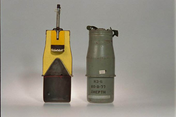

Nem ismerem ezt a töltetet. Jobban megpróbáltam utána keresni és ezt a képet találtam róla:
iu
Én ez alapján, ha jó a metszet, én még mindig EFP-nek nézem.
Aztán lehet valami elbaszott HEAT.
Csak azért érdekelne, mert ekkora robbanó tömegből egy HEAT 2-3-szor akkora átütést produkál, mint ez a töltet.
Az EFP-k esetén meg átmérő 1:1 környéke szokott lenne az áthatolás.
Ha van paramétered, infód a cuccról, kérlek oszd meg velünk! :)

Ha beírod a google-be, hogy "KZ-6 demolition charge", akkor nem a KZ-7-es fog kijönni. Nekem legalábbis tele van KZ-6-os képeivel és néhol adataival a keresés. Neked viszont, ahogy a töltet oldalán is fel van tüntetve, valahogy mégis a KZ-7-es jött elő.
Ez az én formám... XD
És ezért is kérdeztem rá, hogy jó-e a metszet. (pl. simán lehet hasonló a kettő, stb...)
FVI7OamXsAQ30ZB
Ez valóban HEAT, csak akkor mitől ilyen nehéz és vagy gyenge? o_O
Mert ugyan ekkora súlyból az RPG töltete háromszor ekkora átütést tud.
A súly túl nehéz (pl. az acélhéj?) vagy a töltet túl kis átmérőjű?
Miért ilyen gyenge "papiron"?
Miért ezt használják?
FVI7OamXsAQ30ZB
Tippre szimplán csak nem harckocsik ellen, hanem bunkerek ellen lett kitalálva, azaz szerintem nem az átütésen, inkább az átütés utáni roncsoláson lehet a hangsúly. Továbbá a HK-k tetején is simán bemegy, szóval minek is kellene neki többet átütni? Ez ilyen rátevős, rádobós cucc, nem az oldal- és frontpáncél átütése az elsődleges feladata.
Ja, meg gondolom a tömegfegyvereknek olcsónak kell lennie. Nem egy precíziós cucc lehet.

Köszönöm a válaszokat. Minden esetre én mást használnék drónban, de valamiért ez tetszett nekik. Lehet tényleg nagy a másodlagos hatása. Szerintem a kis átütés az alacsony detonációs távolságból és a lapos kúpszögből adódik ki. És nem tudom milyen átmérőjű benne a tölcsér. Az is sokat számít.
