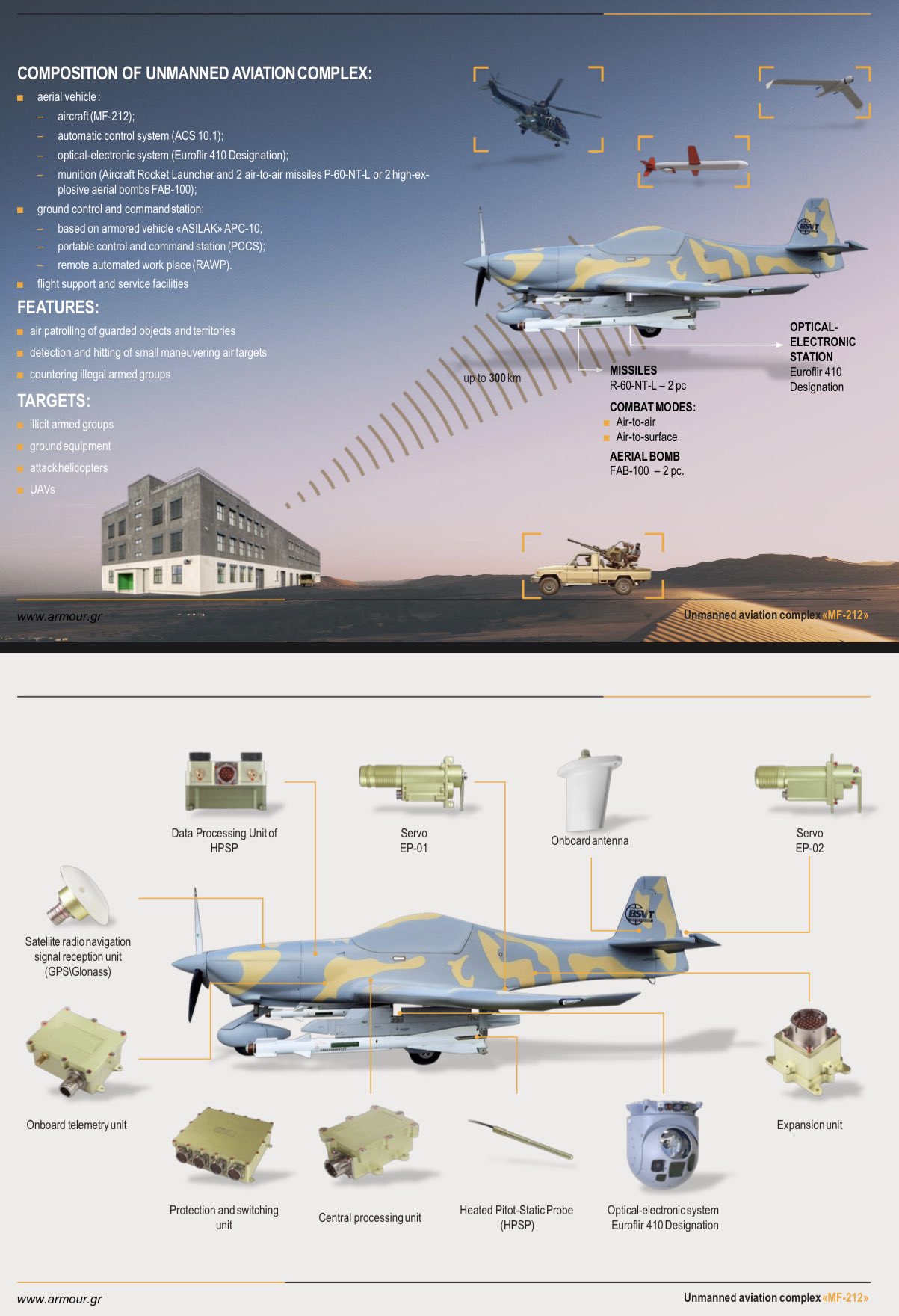

Nem semmi elképzelés, ami már elvileg megvalósult üzlet: Magnus Fusion FAB-100-al és R-60-al:
The Nigerian Air Force buys "Belarusian" attack aircraft based on the MAGNUS MF-212
Ez mondjuk sok egyéb dolgot is más megvilágításba helyez: Másfél millió forintos büntetést ért a belorusz légtérzár megsértése
"Több probléma is volt a tavaly júniusi minszki kiruccanásnak. A magyar fejlesztésű kisgép repülési engedélye például csak Magyarországra szólt, ezért a Magnus Aircraftnak a szlovák és a lengyel hatóságoktól is berepülési engedélyt kellett volna kérni, amit elmulasztott. Emellett a pilóta átlépte a repülési időre vonatkozó maximum 6 órás időkeretet is."
Madár Fokker
2017. december 17.
524
1 457
Nekem műszakilag nem áll össze egyik koncepció sem. (A Magnus olyannak tűnik, mint az Aero. Az is az Alba sárkányát próbálja reszelgetni minden feladatra.)
A fenti prospektusban 300kg-ot írnak üres súlynak. Az nekem kevésnek tűnik. Összevetésképp, egy MTO Sport autogiro 245kg üresen:
Mindkét gépben ugyanaz a 912-es Rotax van, ami ~65kg az üzemanyag-rendszer nélkül.
Találtam egy Magnus Fusion 212 Airplane Flight Manualt, amiben 868 fontnak/346 kg-nak mérlegelik üresen.
Ez a civil verzió!
Azt nem tudom elképzelni, hogy a rakétákhoz, vagy ahhoz az ordas nagy bombához ne kellene megerősíteni a szárnyat. Nem tudom, hogy milyen szerkezetű a szárny, de a felfüggesztési pont kialakítása is igényel majd némi számolgatást.
Nézzük az emberes verziót és maradjunk a megadott 300kg üres súlynál:
A két R60-as rakéta a felfüggesztéssel legyen 100 kg (a Google 43.5kg-t ír rakétánként). Az iSky-30 rendszer 21kg. Szóval marad a két mókusra, meg az üzemanyagra 180kg kapacitás. Ebben nincs benne a szárnyak megerősítése és az se, hogy a svancára felszerelt kamerarendszer mennyire el fogja vinni a súlypontot hátra, amit valahogy ki kell kompenzálni.
Az embertelen verzió szintén 300 kiloval:
A két FAB-100as ~220kg, az Euroflir 410-es meg ~50. Így csak 30kg marad az üzemanyagra. Az 40l, nagyjából két óra repülés tartalék nélkül. Az a torony meg igen nagy, talán 50 centis. Jó közel lesz a földhöz, ha felszerelik a gép hasa alá. Gondolom a bombákat is párosával dobják. Mekkora aszimmetriát okozna egy ilyen kicsi gépnél, ha a súlyának a 20%-át kitevő bomba kint csücsül a szárny alatt a hossztengelytől vagy másfél méterre.
Tudom, hogy az a 600kg-os korlát csak jogszabályi előírás, ami aztán végképp nem vonatkozik a nigériai hadseregre és nagy valószínűséggel nem lenne semmi gond 650, vagy 700 kg-mal sem. Csak a repülőgép egy olyan finom pókháló, hogy ha belenyúlsz valahol, az mozdít minden mást is. Nem fognak stimmelni a sebességek, a repülési teljesítmények, a fogyasztási és ezáltal a hatótáv és időtartam adatok sem.
