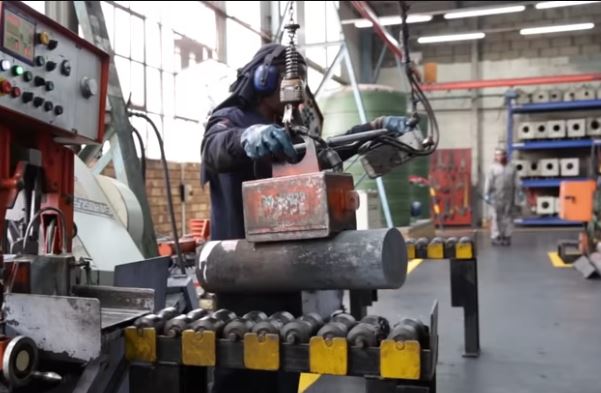

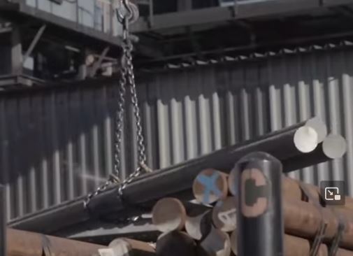

A 155 mm-es gránátokhoz kellene tudni alapanyagot gyártani Dunferrnél! Az most nagy üzlet lesz vagy 8-10 évig!
Ilyen acélhengerekből lesz a 155-ös lőszer. Dunaferr vajon tud vagy fog tudni ilyet?

Konkrétan ez a "lőszer alapanyag acélhenger" ez tuti kapós termék lenne nekik - érdemes lenne ilyet gyártaniuk...

Lehet hogy hülye kérdés, de miért nem öntik inkább mint hogy nekiálljanak később megmunkálni, forgácsolni..?
Szerintem öntéssel nem lehet megfelelő pontossággal lőszert gyártani, míg kovácsolással / sajtolással / mélyhúzással igen. Nem hiszem hogy forgácsolnák a lövedéket.
Ezen felül a képlékeny alakítási eljárások általában sokkal termelékenyebbek is.
