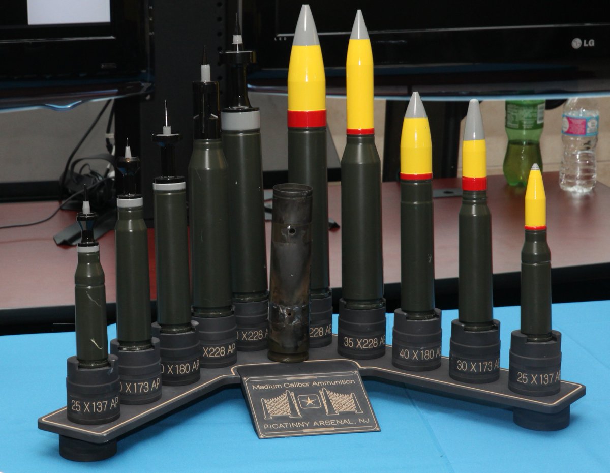

Nincs még az USA OMFV tenderének vagy a gépágyúknak topik? Komoly hiányosság ... :)
Ami érdekesség, hogy azt amit a Bradley -ken és LAV-25 -ökön levő gépágyút - XM242 25 mm Chain Gun Bushmaster (25mm x 137) - azt meg pont nem rakták ki. Majd ennek a lőszere az alábbi képen a legkisebbik lesz az (a fentebbi képen ez nincs).
A fentebbi idézett képen a gépágyúk sorban fentről lefelé - zárójelben a tüzelt lőszer amik ki vannak rakva a képen:
- XM914 - 30mm Chain Gun (30mm x 113)
- XM813 30mm/40mm Bushmaster Chain Gun (30mm x 173 & 40mm x 180)
- XM913 50mm Bushmaster Chain Gun (50mm x 318)
A középső sorban kétfajta lőszer is van: 30mm x 173 & 40mm x 180 . Vegyük észre, hogy a hüvely átmérője pont akkora - a kisebb kaliber mindössze "nyakas" lőszer.
Most nézem a legalsó részbe is "odacsempésztek" egy 35mm x 228 -at (az a "nyakas "kékfejű"). Ugye a 35mm x 228 és 50mm x 318 hüvely átmérője is pont egyezik - és ebben az esetben is az egyik "nyakas" (a kisebb kaliber), míg a másik nem.
Az alábbi képen ezt egymás mellé rakva is megcsodálhatjuk ... Ugye a középső kettő legnagyobb (50mm x 318) való a fentebbi legalsó gépágyúba ... Azokkal terv szerint akár 8 km -ig is el tudnak majd "suhintani".
Bajban lesznek az oroszok (meg igazából mindenki), ha terjedni fognak a jól páncélozott IFV/APC -ken ez a kaliber - nem lesz olcsó mulatság váltani ...

Értem, hogy valami olyasmire gondolhatsz, hogy "nem ez a tender lesz a végső" az USA -nál és akár hozódhat a dolog. Azért valahol azt érzem, hogy szeretnének Ők is cserélni már új IFV -re (ami magával hozná a kaliberváltást is) ...
Az oroszoknak meg úgy hiányozna mind az amcsik 50 mm -se meg a saját 57 mm -re történő átfegyverzés, mint egy tökönrúgás. Nem véletlenül a legújabb BMP-2 meg BMP-3 modernizációkra sem kerül fel - nem akarják ráncigálni az oroszlán (USA meg Nyugat-EU) bajszát. Még egy sima BMP áttornyozás is horror költség lenne - 4000 db körül lehet Nekik (meg a letároltak).
Aztán, ha ez EU -ban is terjedne, akkor nem úsznák meg, hogy valamilyen arányban Kurganyec és/vagy T-15 -ös egységeket felállítsanak. Amennyiben néhányra Afganit -ot is képzelnénk, akkor szerintem kimondhatjuk, hogy a legrosszabb rémálmaikban sem szeretnének - főleg kényszerből - ilyen fegyverkezési versenybe belemenni. E nélkül meg - a mostani BMP verziókkal - errefelé nem nagyon tudnának labdába rúgni ...
