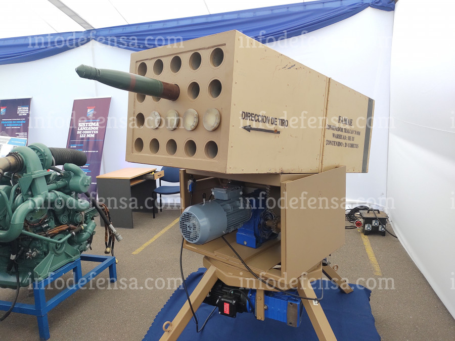

FAMAE Tralcan, 20 darab 70 milliméteres kis rakéta blokkonként, 10 kilométeres maximális lőtávolság, szórása 10 kilométeren 300 méter, az indítóblokk tömege a rakétákkal együtt 400 kg. Akár a FAMAE SLM MLRS rendszerre is felrakható a 160 és a 306 milliméteres rakéták mellet/helyett, de kompakt mérete és tömege miatt ennél sokkal okosabban is használható. Nem találtam hitelesnek tekinthető megerősítést a rendszeresítésről, csak a tesztekről.

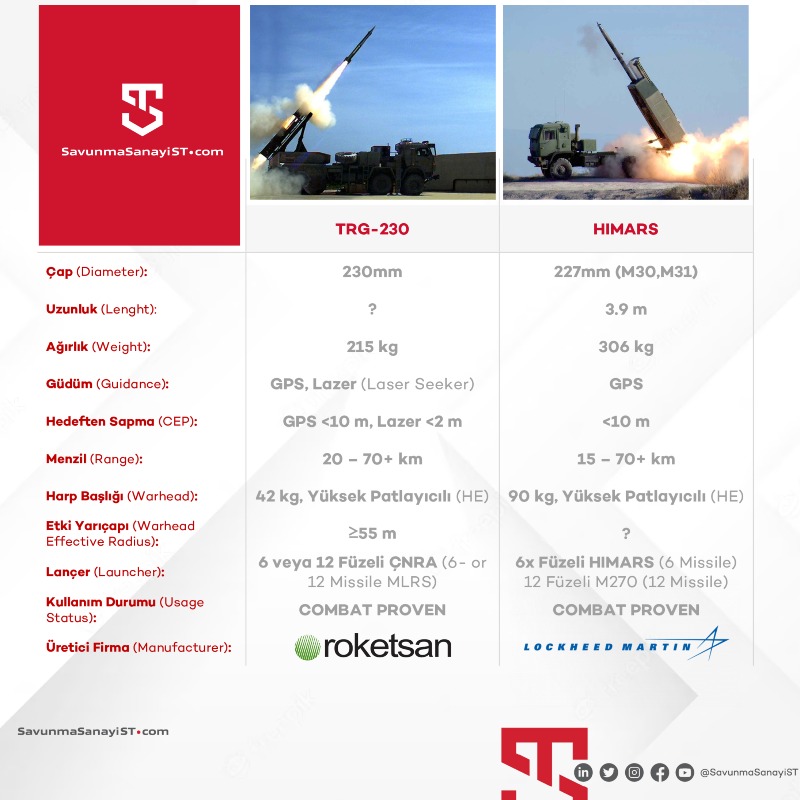

TRLG 230 / Azerbajdzsán

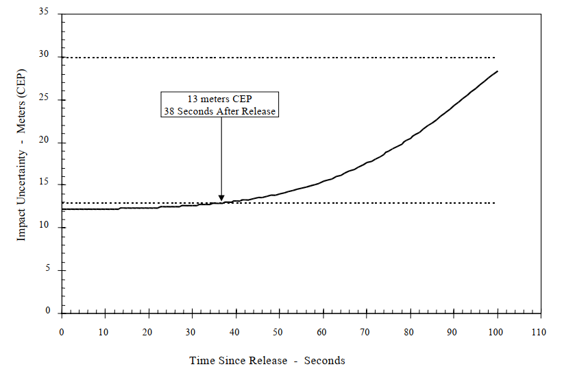

A beszélgetések során párszor felmerült, hogy ha zavarják a GPS-t akkor már nem hatékonyak az azt használó HIMARS meg hasonló rakétarendszerek.
Az alábbi ábra JDAM bomba pontosságát mutatja abban az esetben ha egyáltalán nem érhető el számára GPS jel és kizárólag az inerciális navigációs rendszerére tud csak hagyatkozni.
Az idő a kritikus tényező: ahogy az ábra is mutatja 35-40 másodpercig az INS egész jól tartja a pontosságot és az idő elteltével kezd egyre pontatlanabbak lenni.
A GPS vezérlésű rakéták egy meredek szögben nagy sebességgel zuhanó bombaként viselkednek a pályájuk végén. A GPS zavarás is a leszálló ágban a földhöz közeledve tud leginkább érvényesülni - az ATACMS például a pályája csúcsán pl. 50 km-es magasságot is elérhet, ahol a zavarás várhatóan nem érvényesül.
Ebben a "GPS-zavart" földközeli zónában kevés időt tölt a rakéta, így csak rövid ideig kell a GPS-t nélkülözve az INS-re hagyatkoznia.
Mindent egybe vetve tehát GPS zavarás esetén csak INS-t alkalmazva is kielégítő pontosság érhető a GPS vezérlésű rakétákkal.
A pontosság romlást a nagyobb harci rész kompenzálhatja.

Azért ez egy kicsit bonyorultabb,főleg repülőbomba esetén.Ugyanis számit a hordozó gép navigációs rendszerének pontossága is tisztán INS vezérlés esetén.
Ahogy tüzérségi eszköz esetén meg a TAS pontos bemérése.
