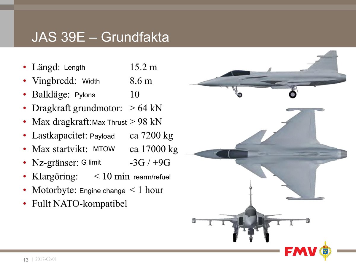

Számod ki. Az Erik üres szerkezeti tömege meghaladja a C/D Gripenek maximális utánégetős tolóerejét. A gép üresen is több, mint 8 tonna. Nehezebb, mint egy F-16A! De még az MLU gépek szerkezeti tömege is alatta van és a 16-osok leggyengébb hajtóműve is jóval erősebb, mint az F414-es.
A JAS-39E hajtóművének fékpadi tolóereje 9.7 tonna, ez az osztott szívócsatorna miatt gépbe építve valamivel kevesebb. a betölthető tüzelőanyag tömegével, fegyverzet nélkül már jóval az 1 alatti tolóerő/tömeg arányról beszélünk.
Ez egy dolog, de még 50%-os töltésnél sincs meg az 1:1 tolóerő/tömeg arány, sőt, még az se, ami a C/D Gripenek esetében elérhető.
Üresen, vagy két rakétával lehet egy bizonyos sebességtartományban jobb a gyorsulása, de csak kiengedett botnál.
Általánosságban az az energiafelesleg, ami egy komplett repülőharcászathoz kell, nincs meg és ezt "agyból" kell kompenzálni. Messzebbre kell, hogy lássanak a szenzorok és jobb kell, hogy legyen a fegyverzet.
Jó közelítéssel elmondható, hogy a negyedik generációs gépek esetében a hajtóművek beépített állapotban mért maximál rezsimes, tehát utánégető nélküli tolóereje egálban van legalább a gép szerkezeti tömegével. Némely típusnál (F-15C, F-15E, F-16C block 50/52) ez még nagyobb is. De maximális utánégetéssel a tolóerő képes fedezni legalább a kerozintöltés 50 százalékát és az alap légiharc fegyverzet tömegét. És a tolóerő dinamikus növekedése a hangsebességig érdemben képes kompenzálni a függesztmények egy részének ellenállás növekedését is.
A JAS-39E-nél ez kb 25 százalék töltésig igaz.
Ezt honnan vetted?
Ez a svéd FMV anyaga.
Ráadásul az RM16 nem feltétlenül egyezik meg mindenben az alap F414-gyel. Az FMV is csak úgy adja meg, hogy 98+kN. A GE is csak azt adja meg, hogy thrust class.
A 7200 kg üres tömeg a Gripen NG-hez volt megadva, úgy számoltak vele, hogy majd az E-nél is tartani fogják, de ez nem sikerült.
2014-ben a SAAB még az általad is linkelt brossúra szerint 7200kg-ot adott meg az NG-re, 7000-7200kg-os várható maximális fegyverterhelés mellett.
Mire az NG fizikailag is eljutott Svájcba (mert akkoriban még csak NG-t tudták felkínálni tesztelésre) már 7800kg-osnak lett üresen megmérve:
Azóta csak annyit tudni, hogy az NG-hez megjelölt 16.5 tonnás felszállótömeg megmaradt, ahogy a megnövelt kerozinkapcitás is, de a kezdeti ambíciózus 7200kg-os fegyverterhelés 2014-re már csak 5200kg lett, most már viszont abban sem vagyok biztos, hogy a C/D Gripen szintjét meghaladja.
Az E-nek az NG-hez képest nemcsak a tömege nőtt meg az új berendezésekkel, de a légellenállása is az extra beömlőkkel.
Ettől függetlenül továbbra is ködös, hogy mit is tud a gép.

From Saab data : 7.1 ton. (empty weigth) + 3.3-3.4 ton. (internal fuel mass) + 6 ton. (external load capacity) = 16.4-16.4 ton. (MTOW)
From Swiss data : 7.8 ton. (empty weigth from 11/2013) + 3.3-3.4 ton. (internal fuel mass) + ? ton (pilot mass + ?) + 5.0 ton. (external load capacity) = 16.5 ton. (MTOW)
BAF (Brazilian Air Force) cites 5.2 tonnes of external load capacity, which gives a more "round" calculation :
7.8 ton. (empty weigth from Swiss data) + 3.3-3.4 ton. (internal fuel mass) + 0.1-0.2 kg (pilot and support life mass) + 5.2 ton. (external load capacity) = 16.4-16.6 ton. (MTOW)
Az adatok nem változnak, csak nem mindegy, hogy ki adja ki őket.
A megfejtés az, hogy valószínűleg a pilonokon cipelhető súly, és a belső tartályok üzemanyag mennyisége összesen meghaladja az MTOW-ot.
Ha olyan ritka eset állna elő, hogy maximálisra terhelik a pilonokat, akkor egyszerűen nem szállhat fel teli tankkal. Felszállás után tankolnia kell!
Ezen felül szerintem a Saab és a 2 tenderezet országok eltérő preferenciák szerint számolják ki az üres tömeget.
Igazság szerint szerintem az lenne a célravezető, ha azt adnák meg, hogy mennyi a gép pilótástúl, és maximálisra töltött belső üzemanyag tartályokkal.
Szóval abban biztos vagyok, hogy az empty weightje biztosan nincs 8 tonna felett.
Ahhoz meg, hogy mennyit változott a E a C-hez képest, lehet, hogy a Saab saját adatait érdemes figyelembe vennj. C : 80,5 kN - 6,8t, E : 94kN - 7,2 (ezt adta meg a Saab magától)
Így van egy "azonos koordináta rendszerben viszonyított" összehasonlítható trust to weight ratiónk.
Persze nőt a gép légellenállása, de azért szerintem az E-nek tudnia kell minimum ugyan azokat a repteljesítményeket a nagyobb terhelés ellenére is, mint a C.
És valahol ugyan ez jött át az E-t már vezetett pilótáktól. Ők konkrétan érezhető, de nem jelentős teljesítmény növekedésről számoltak be.
