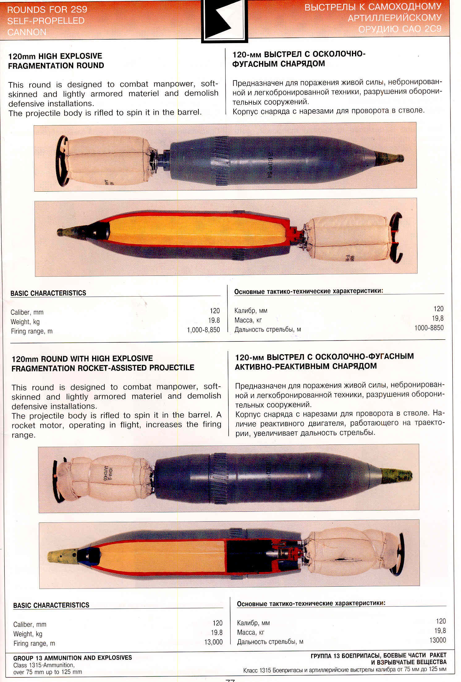

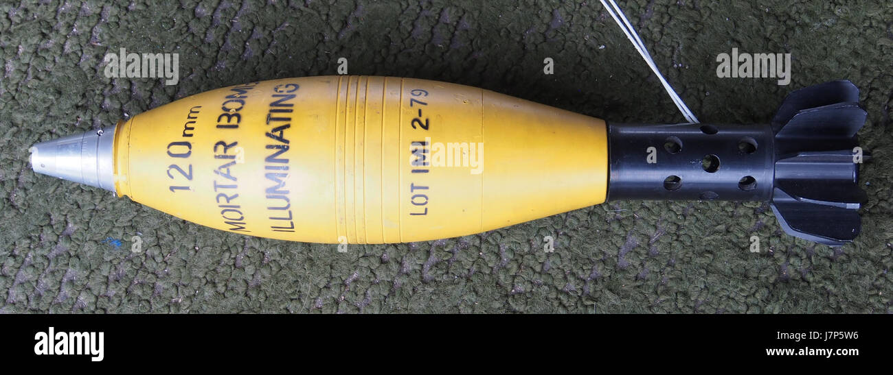

Ez egy "Gránát".
Ez meg egy "Akna".

Két különböző eszközről van szó.
Még a kialakításuk sem hasonló.
Ez egy "Gránát".
Ez meg egy "Akna".
