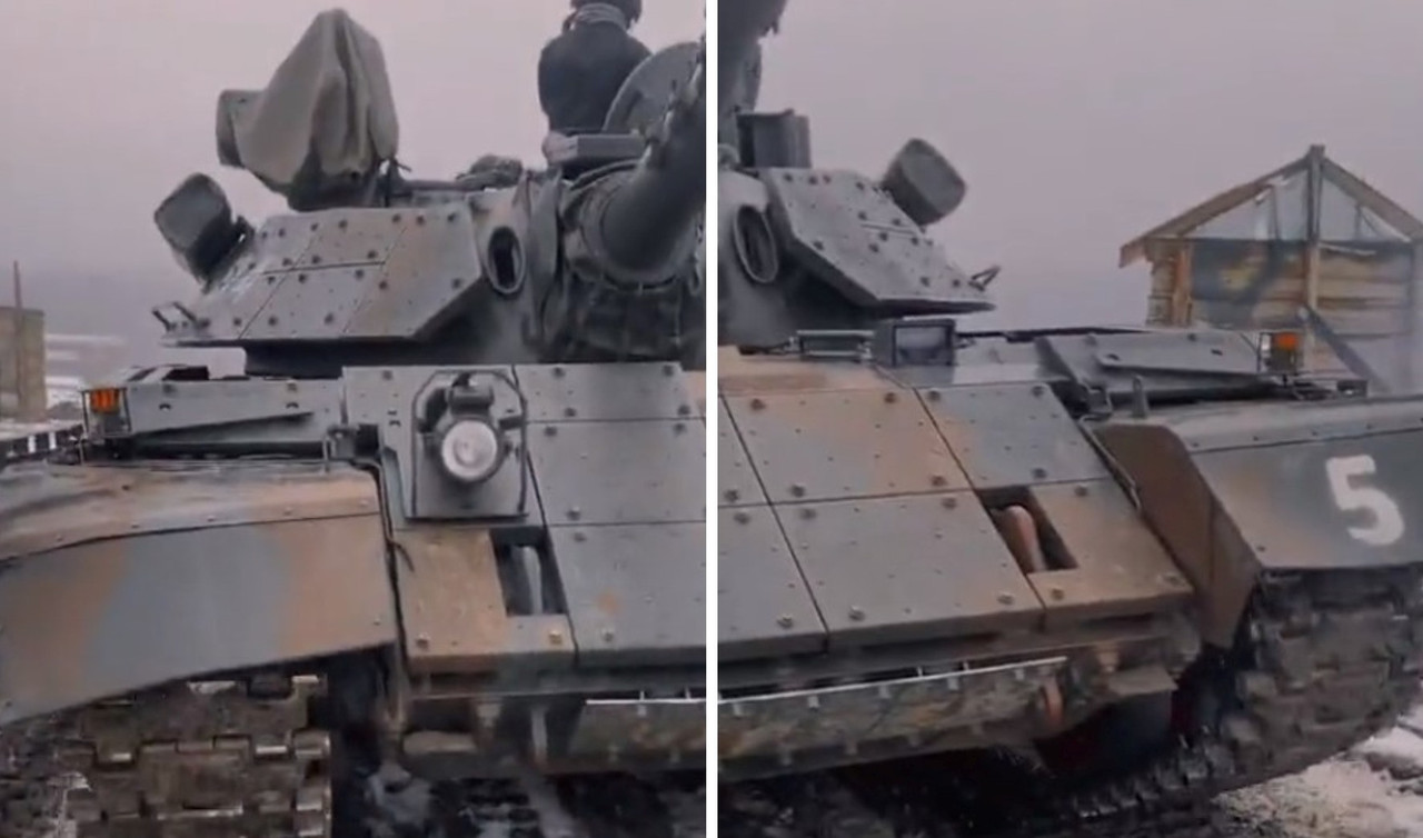

Az ukrán fegyveres erőka Szlovéniától kapott modernizált T-55 (M-55S) harckocsikat használatba vették...
A harckocsikról készült videót az Ukraine Weapons Tracker elemzőcsapata tette közzé közösségi oldalain.
Ez az első nyilvánosságra hozott videó arról, ahogy az ukrán személyzet gyakorol ezeken a gépeken. Korábban az ukrán haderő nem mutatta be ezt a technikát.
Szeptemberben a szlovén kormány bejelentette, hogy 28 ilyen típusú harckocsit ad át a fegyveres erőknek.
Az M-55S a szovjet T-55 harckocsi modernizálása, amelyet a 40-es és 50-es években fejlesztettek ki. Szlovénia az 1990-es évek végén modernizálta a harcjárművet. Amely a szlovén STO RAVNE cég és az izraeli Elbit közös projektje volt. Együtt 30 harckocsit modernizáltak.
Szlovénia modrnizált T-55-je egy új, 105 mm-es L7-es löveget kapott hőköpennyel, a harcjármű páncélzatát a tornyon és a test elülső részén pedig a „Blazer” dinamikus védelem izraeli elemeivel erősítették meg.
A harckocsi tűzvezető rendszere digitális ballisztikus számítógépet, új lövegstabilizátort és egy Fotona SGS-55 lövész irányzékot kapott lézeres távolságmérővel.
A szlovén hadsereg M-55S harckocsija. Fotó nyílt forrásból
A gépet LIRD-1A lézersugárzás-érzékelővel is ellátták, amely az IS-6 füstgránátvető rendszerrel együtt működik, amely vészhelyzet esetén automatikusan aktiválható.
Ezenkívül a modernizált M-55S tank új V-12 dízelmotort kapott, amely 520 lóerőről 600-ra növelte a teljesítményét.
