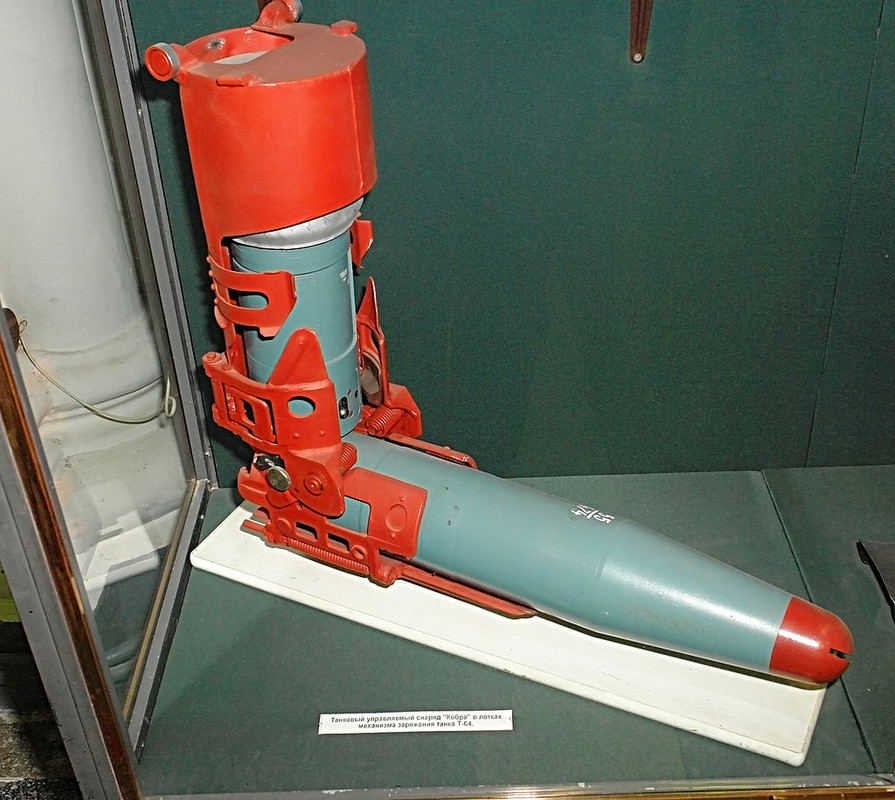

Ez a rakéta a töltőgépben (T-64/80 család):
Ez pedig a rakéta a csőben:

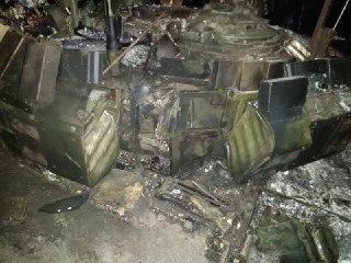

FPV drón és RPG találatok eredményei az orosz T-72B3 mod 2022-n.
