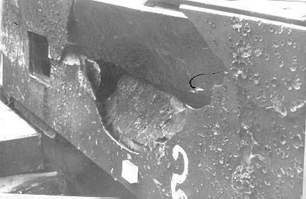

a kontakt 1 felső doboz pár csavarjának nincs akkora ellenállása mindha a hátlapját kellene átpréselnie bármilyen vastag páncéllemezen.

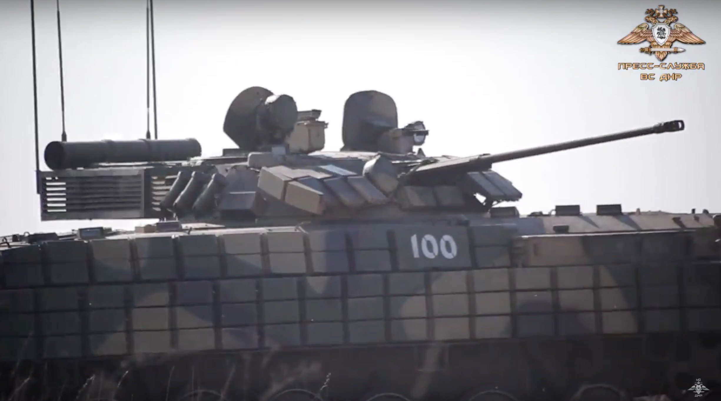

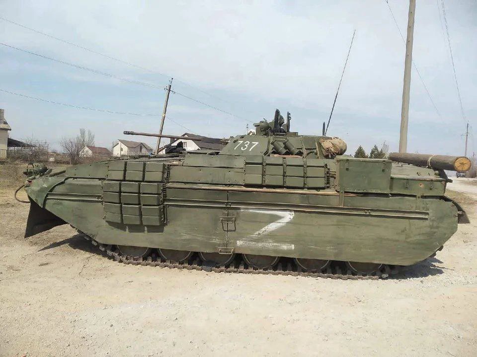

Egyébként szerintem nem sok értelme van rátenni a K1et BMP-1/2re,pláne nincs BTRe.Modern kumulativ fegyverek úgy is átütik,mégha csökkentett erővel is.De a gépek vékonyka páncélzata ellen az is bőven elég.Ezeknél a vékonybőrű gépeknél szerintem a rács többet ér,mint az ERA.

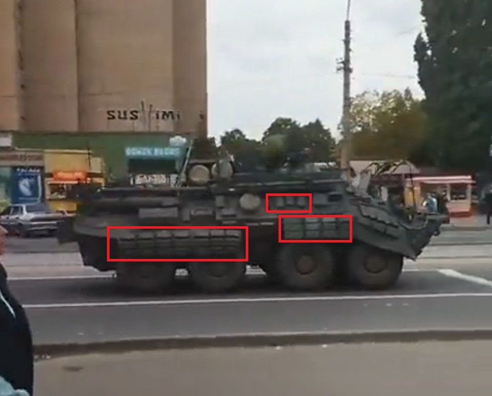

szerintem azért nem rakják fel gyárilag mert nincs értelme ha fenn van ha nincs akkor is átviszi a kumulatív cserébe nehezíti a gépet ami rontja amanőverezőképességet és növeli a karbantartás igényt. vannak bizonyos színtek ahol nem éri meg a + páncél (ezt én már régóta írom) ha nem fog meg x eszközt +1 cm acéllal akkor fölösleges rá a +1 cm acél mert úgyis átviszi cserébe nehezebb az eszköz karbantartásigényesebb drágább. ezért vannak a stanag színtek is a natoba ugyan ez igaz az erara is ha ígysem úgysem fog meg semmit a gép amit az alappáncél ne fogna meg akkorteljesen fölösleges max lélektani hatása van de a mobilitás csökkenése a rendelkezésre állás romlása károsabb a kezelőkreés a desszantra mint amenyit lélektanilag ad.

Nem is a páncélttestre rakták...
