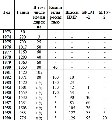

Itt egy táblázat az adott évben a Szovjetúnióban(1973-1990 közt 18,373 db-t és 1991-1996 közt 1600 db-t gyártottak az UVZ-ben,1978-1990 közt 1894 db-t Cseljabinszkban) legyártott mennyiségekről:

Az exportról nem tudok semmit,bár azok nagy részét a csehek meg a lengyelek gyártották.
